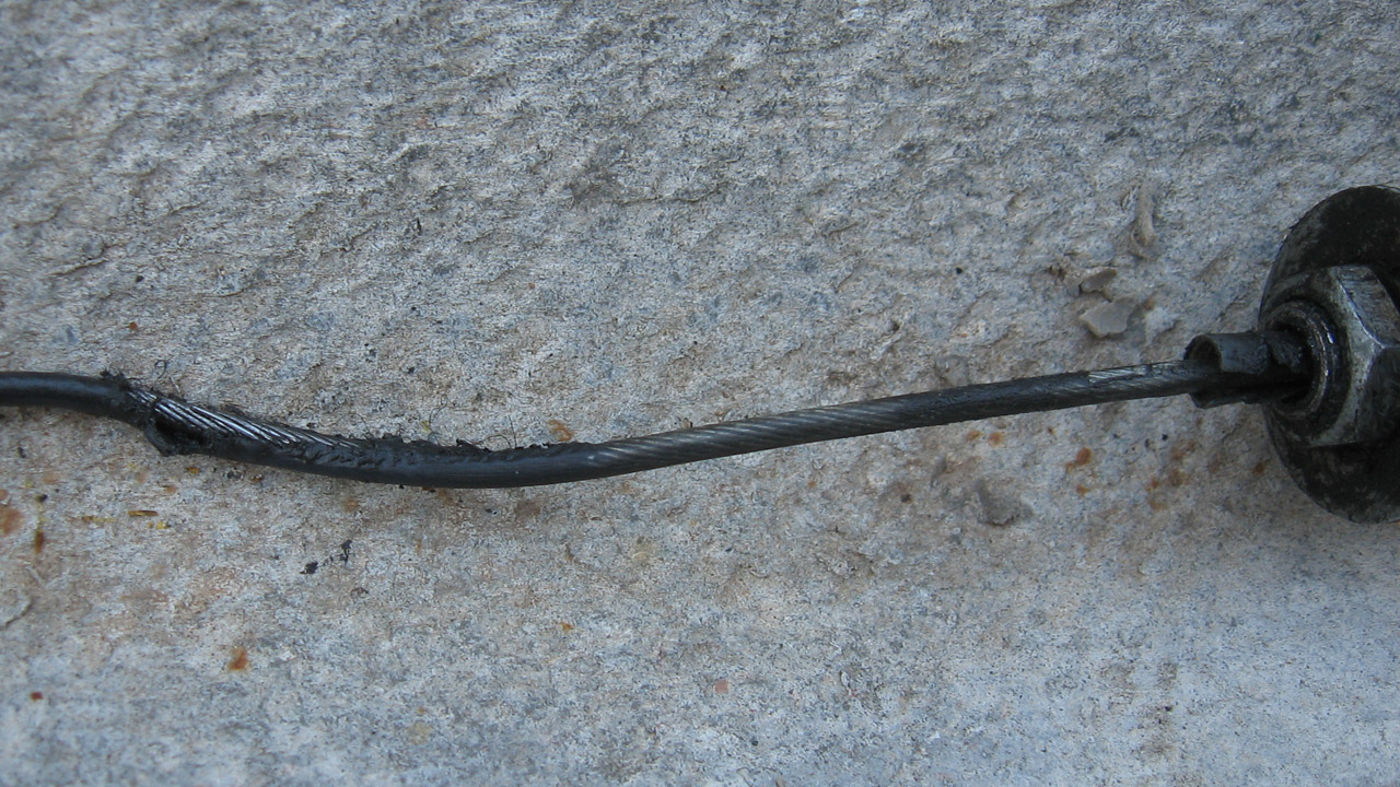

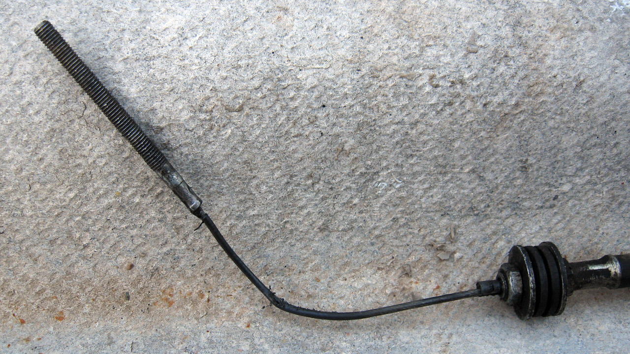

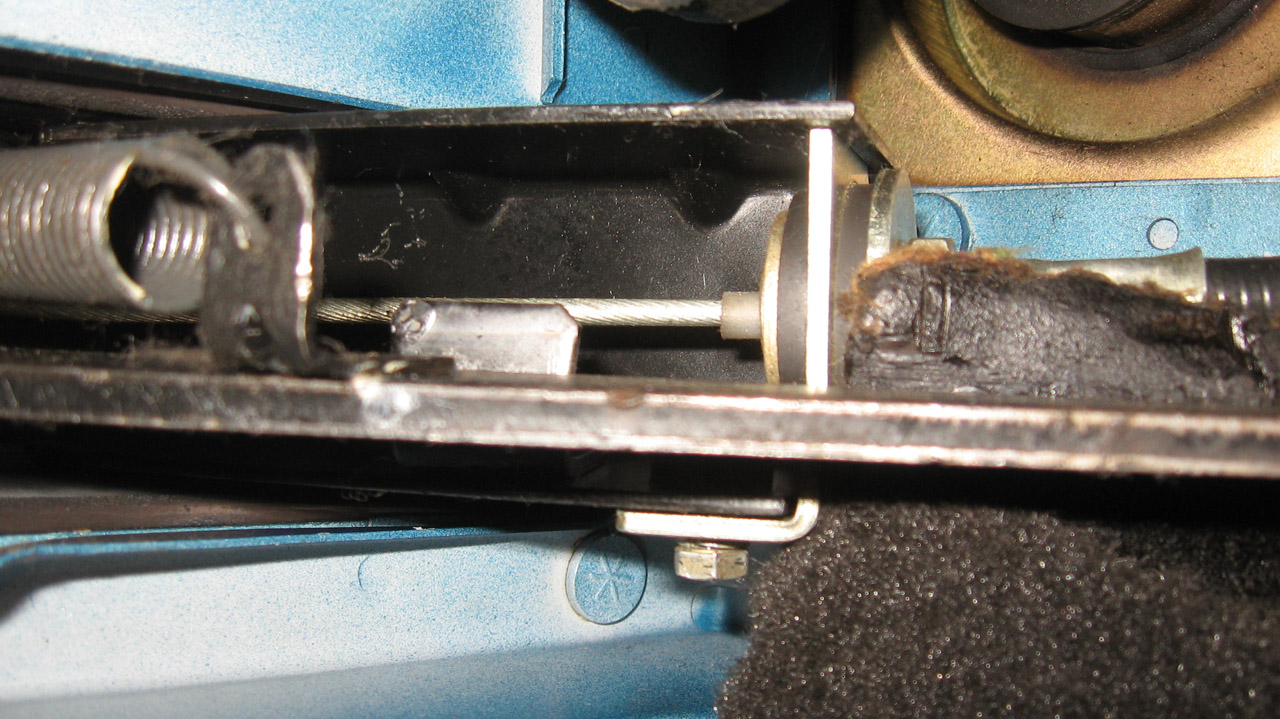

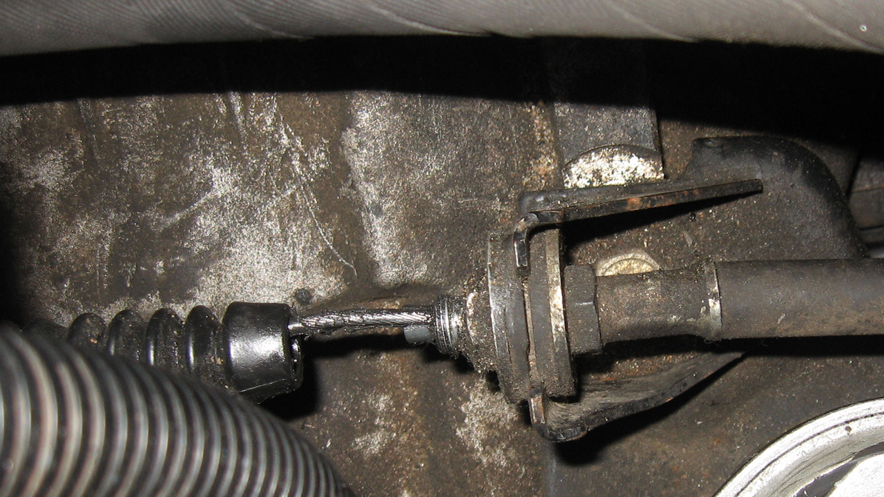

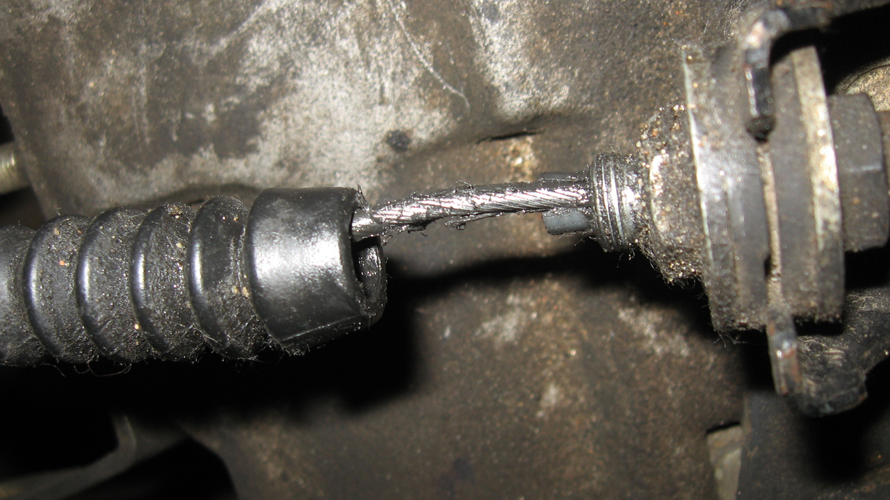

У меня тросик сцепления не скрипит, поэтому я исключение из правил, но я уж тоже добавлю сюда свои 5 копеек, потому что пришлось его заменить профилактически, не дожидаясь скрипа и обрыва . Заводской трос простоял с 1999г., прошел 100500км, ни разу не скрипел, но потерлась оболочка в трех местах между кронштейном над КПП и вилкой, и стальные жилы самого тросса начали ломаться. Вилка сцепления не ломалась. Сцепления стояли заводское, LUK, KRAFT TECH(2 раза), теперь хочу попробовать SACHS. Хотелось бы услышать отзывы, кто его пользовал, по сравнению с KRAFT TECH, Valeo и др.
Вынужден прижигать сцепление ездой с груженым прицепом, на бездорожьях рыбалки и серпантинных дорогах, поэтому хочется найти наименее убиваемое и неприхотливое сцепление. Насчет замены тросика, - действительно во всех мурзилках зачем-то пишут, что надо все разбирать сверху под капотом(жабо, стеклоочистители, шумоизоляцию и пр.), чтобы снять трос с педального узла. А ведь это такой нехилый объем работы, что противно становится даже подумать, не то что делать. Проще получается залезть, извернувшить на 180 градусов, между водительским сиденьем и педалями, и педальный узел с тросом стал вполне доступен для демонтажа троса изнутри. Действительно ничего не надо разбирать подкапотом, - только снять трос с вилки и с кронштейна на КПП.
