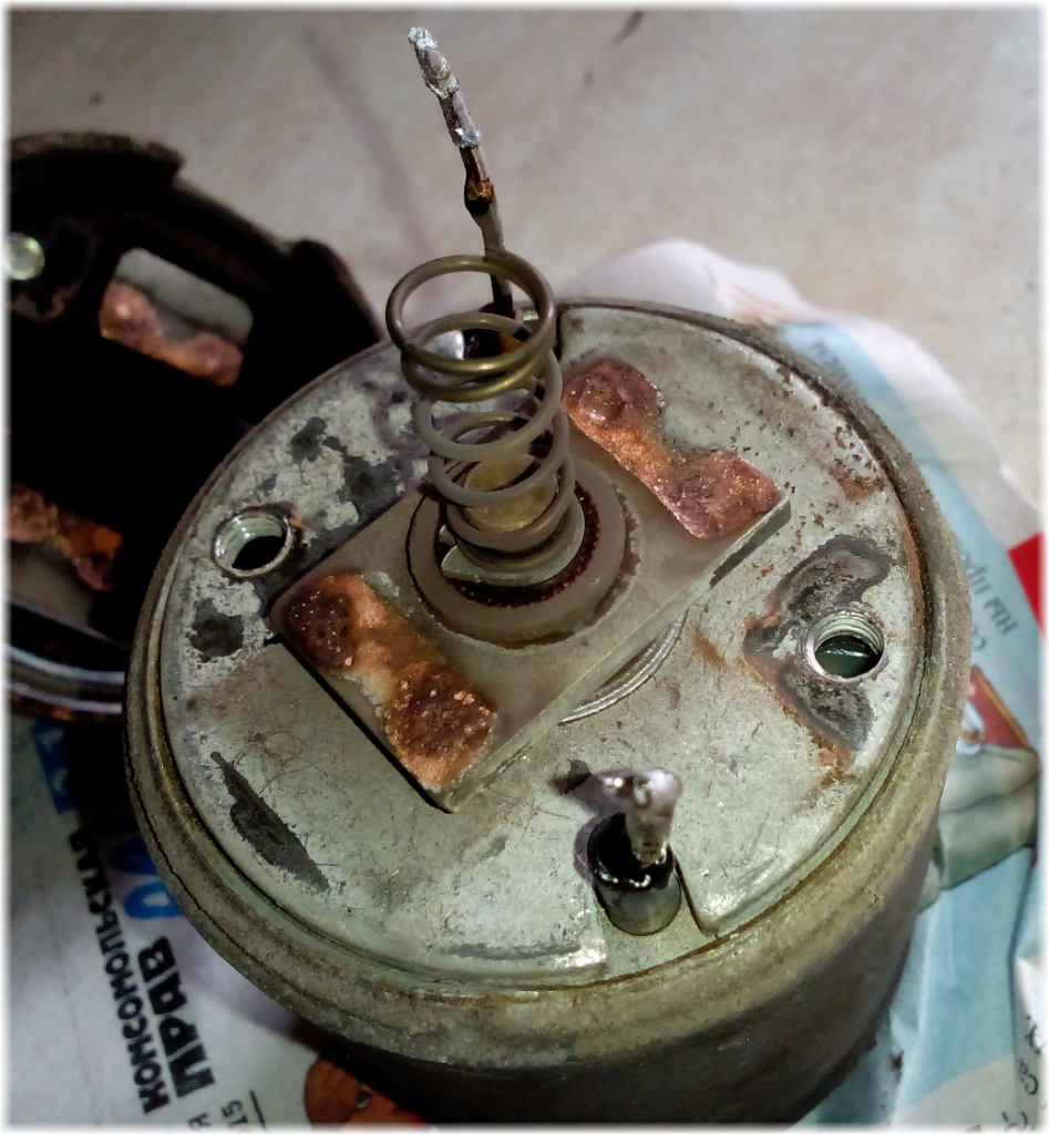

Рена
Сохатый писал(а):
Рена, а сигналка включает собственно стартер или же реле стартера как и штатный замок?
Заменил втягивающее реле пока всё нормально, кроме цен которые взлетели донебес, 900р отдал, хотя по прайсу цена в районе 650р.
