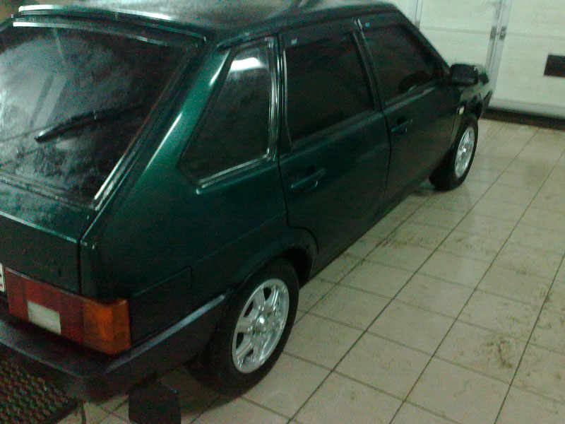

Сфоткай свою машину на ровной поверхности с пустым багажником, померий расстояния от порога до земли спереди и сзади и возвращайся, покумекаем Wink
flash29
Сфоткал до того как прочитал сообщение, есть только вот такие фотки
Щас проехался по-нормальному, очень обрадовался даже, не так уж и жёстко как показалось в первый раз, может и вперёд каябу масло поставить?

flash29
Хм. Если сзади - это -40, то можешь смело спереди тоже такие -40 ставить вместе с каябой Good

Ставь тогда уж такую же каябу вперёд и ровняй машину, чтобы сидела ровно. Ну и по ощущениям отпишись и в темку, где все фотки по занижению, скинь отзыв и фотку.
flash29
у меня пока есть время я подумаю над заниженными переднини аммо, а что значит ставь ровно? Если куплю заниженные на перед, будет не ровно?и Если я каябу масло поставлю вперед, разве она не сядет ровно?
za_k_on
Ну у тебя на аватарке примерно ровно. Дорожный просвет я имею ввиду.
А вот Serg_x наглядно показал, как может быть: у него и спереди, и сзади и пружины и амортизаторы одинаковые (каяба масло + стк(эйбах)-30). А морда получилась задранной. Я имел ввиду это.
А как будет у тебя - вообще без понятия. У меня ровно село, мерил рулеткой по нижним кромкам дверей.
