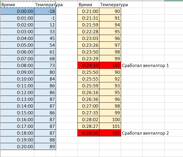

т808 писал(а):Причем обязательно указать начальную температуру двигателя ПЕРЕД запуском,
а потом показания в градусах через каждую минуту и
при достижении температуры 90 градусов отмечать время повышения на каждый градус.
Вот:
Добавлено спустя 39 секунд:
Вот график:

Владимир Сименков писал(а):Вот:
Сам же видишь,что термостат отличный.
Вот только время на первых 99-ти градусах ты попутал.
И включение вентилятора 1 было скорее всего в 25:10,а не 24:10.
А вот температуру включения карлсона я бы понизил градусов на пять.
Для этого на твоем БК есть функция "Тропик".

т808 писал(а):Сам же видишь,что термостат отличный.
Вижу. Одним подозреваемым меньше. Цифры да, попутал малость. Летом думаю да, стоит поставить - а зимой чем плохо — пусть тепла больше будет
Владимир Сименков писал(а):Летом думаю да, стоит поставить - а зимой чем плохо
Не имеет значения лето,или зима - температуру двигатель любит стабильную.
Из практики карлсон лучше включать на 12 градусов выше температуры открытия термостата,
а старая инженерная школа это подтверждает.
Все,что выше - излишний риск искривления ГБЦ.
