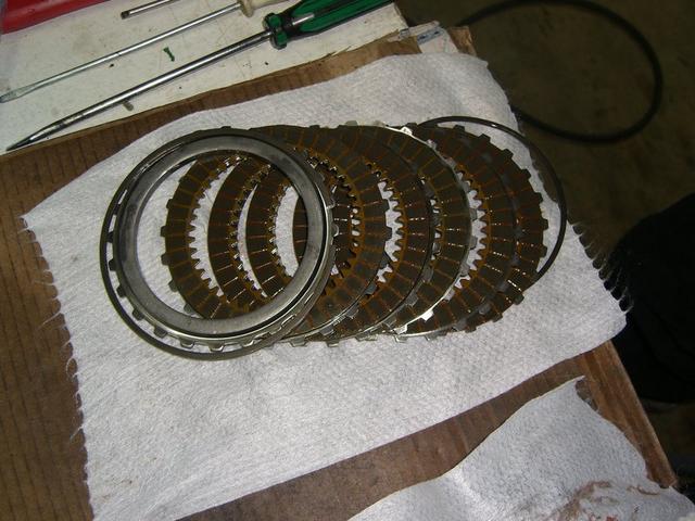

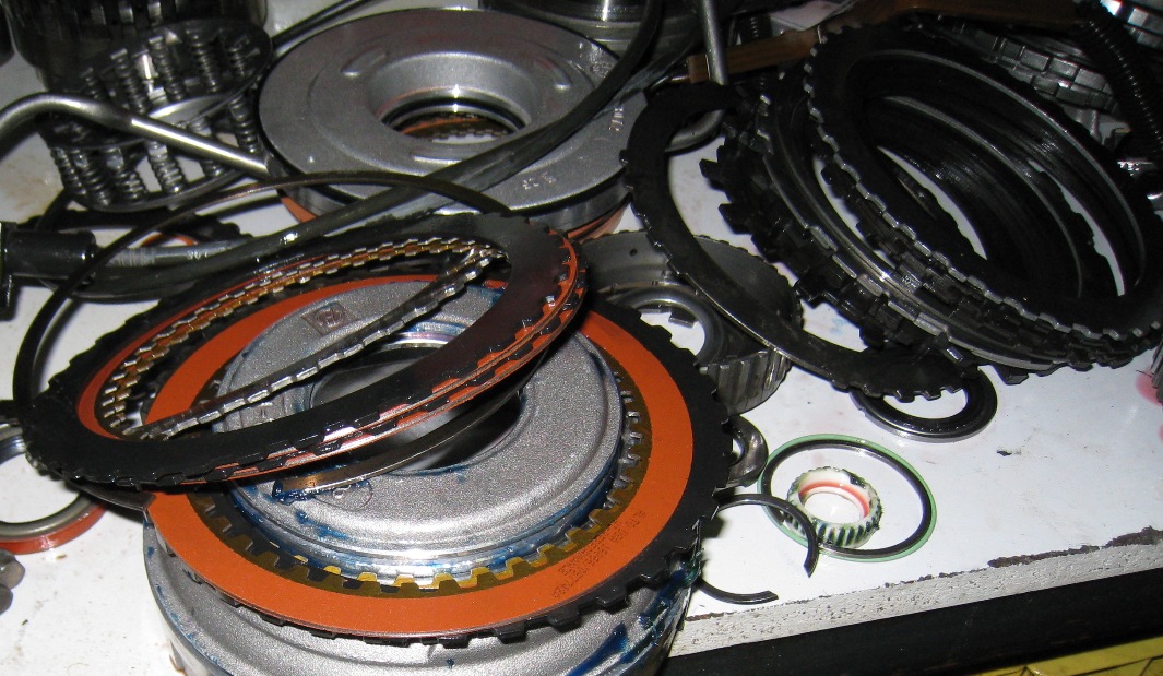

badboy2115
Кир-кук писал(а):
Коробки, кстати, тоже греюцца,
и вот где это замечено - обязательно стоит радиатор...
Обычно он стоит на АКПП
В АКПП температура во фрикционе достигает 800 градусов, от туда-то и нагрев коробаса в целом, вот и нужен радиатор охлаждения и давление создаваемое насосом чтобы циркуляция АТФ выравнивала температуру всего объема устройства (по аналогии с ДВС). А фильтр стоит из-за трущихся элементов гидротрансформатора - продукты трения фрикционов и металлических узлов летят в жидкость... В наших коробках фильтр бы тоже лишим не оказался, но т.к. нет циркуляционного насоса, то фильтр бесполезен, только магнитные ловушки. На фото видны фрикционы, вот для них-то и нужен фильтр чтобы не попали его мельчайшие кусочки в масленый аквариум...
Я тут много почитал ваших откликов, но почти все они "колхозные" и основаны на личном мнении, нет ни одного весомого аргумента чтобы усомнится в целесообразности моего эксперимента!
А вот моё личное мнение по этому вопросу, хотя тоже "колхозное", но уж какое есть Smile
АТФ полностью заменяет трансмиссионное масло* и сверх того может работать в "адских" условиях АКПП удовлетворяя её жёстким требованиям, которые не под силу обычному маслу, да и присадок в атф нет тех что не желательны некоторым металлам и сплавам из них используемых в МКПП.
Такие сверх возможности не нужны в устаревающих агрегатах как МКПП (будущее за АКПП, вариаторами...). Автопроизводители не проводят достаточных исследований на предмет гарантированной совместимости АТФ с МКПП из-за нецелесообразности и отсутствия экономической выгоды (кто будет спонсировать данные исследования, кому это нах нужно-то?)
Перед покупкой Богдашки, я примерялся к приорам, хотел в люксе 2008-2009 годов что нить прикупить, но во-первых очень много битых и ушатанных машин (как можно так не любить свой мобиль?), а во-вторых удивило то, что почти у всех осматриваемых мною приор белый герметик по шву коробасов - ремонтировались стало быть cry . На вопрос: почему коробку разбирали, я ничего вразумительного не услышал. Уж точно эти коробасы на трансмиссионке навернулись, а не на АТФе. Razz
Уровень АТФ в коробке я держу предельно высокий для достаточной смазки и охлаждения пятой передачи и уменьшения доли объема воздуха в картере КПП для минимизации процесса окисления АТФ, т.к. прекрасная текучесть атф способна образовать "масляный туман" и тем самы усиливать физическое проникновение молекул воздуха и воды межмолекулярное соединения атф, хотя я сильно сомневаюсь, что АТФ хоть как-то пенится образуя "масляный туман" в коробке на больших оборотах, т.к. не вытесняется лишний объем из сапуна (работают антивспенивающие присадки) dns4 Следствие повешенного уровня - все внутренние валы, подшипники и шестерни КПП полностью погружены в АТФ где бережно и заботливо смазываются и охлаждаются современным смазывающим составом с целым рядом уникальных присадок способных поддерживать механизмы в исправном состоянии многие сотни тысяч километров, а рекомендуемая замена АТФ от 100000 км пробегаrlzz
*АТФ Dexron-III соответствует нормам API GL-3/GL-4 содержание серы не превышает допустимые для бронзовых синхронизаторов величины gpn
