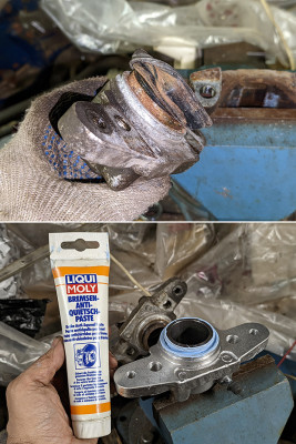

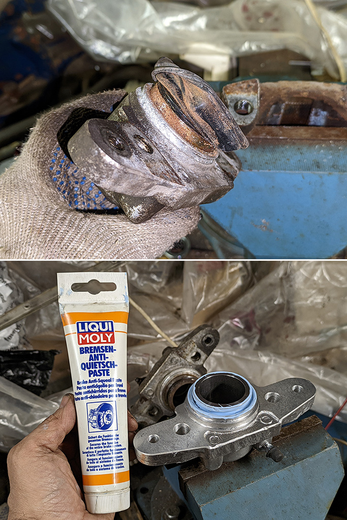

Сколько задних уже поменял - только текли. А вот передние - да, ржавеют, закисают, клинят. Вот на фото состояние перед заменой передних цилиндров, и как уже смазал новый.

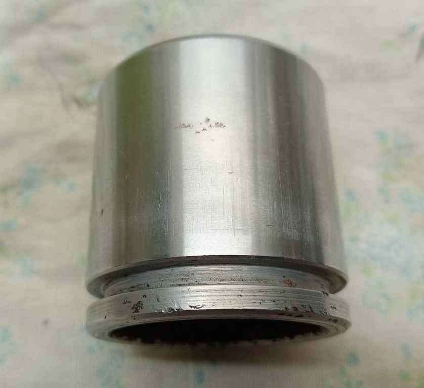

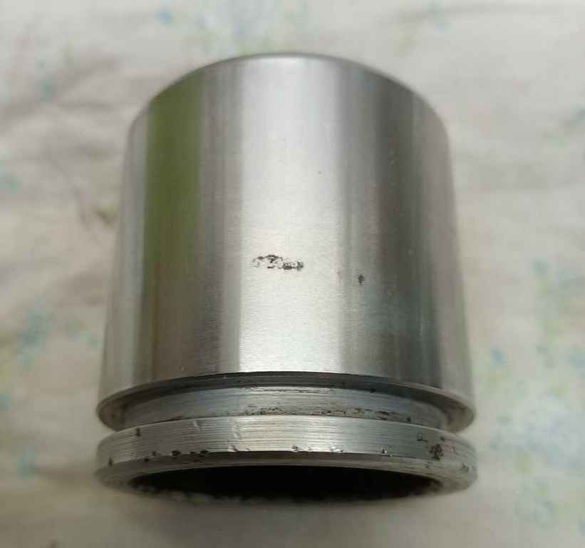

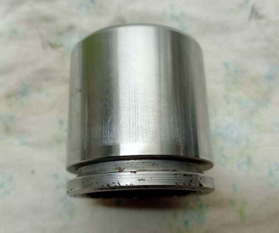

Сегодня вскрыл передние. Цилиндры - ОК, один поршень чутка с ржавчиной, есть следы царапок. Пальцем чувствуется. Другой получше. Принес домой, думал шлифануть... короче заказал поршни Frenkit P484905. Приедут - заценим.
Посмотрел что там с направляйками суппорта. 10-15 тыс назад мазал их Литолом-24, которым мазать нельзя. Смазка не вытекла, направляйки шевелились, сама смазка немного потемнела. Так что если не жигать, Литол способен! На него заявляют –40 +120 (кой где +130) и каплепадение +180
Болты крепления суппорта к скобе мазал графиткой. Смотрю - как новая. Не высохла.
Промыл и засунул туда новокупленную PAG 1521 от ВМПАВТО. На нее пишут -40 +200, каплепадение не нашел, утаивают враги!

Шлифанул поршень. ПолучшАло. Смазал и собрал сторону. Второй поршень получше, но тоже шлифанул. На второй стороне был порван пыльник цилиндра и одной направляйки. Купил рем комплект, типа Балаковорезинотехника. На одну сторону 360 рэ

На твоем фото больше похоже что водичка под пыльником была.
Пыльник абсолютно целый, без трещин и разрывов, сидел плотно.
Сообщения: 27931
Curiousman писал(а):Пыльник абсолютно целый, без трещин и разрывов, сидел плотно.
Значит там не было смазки, и на голый металл ложился конденсат, который всегда есть, если есть воздух и перепад температур...
Вода в тормозухе такого эффекта не даст... Единственное, что она (вода) даёт гарантированно, это понижает порог закипания тормозухи, чем она и опасна... Да и то, если ты не тошниш, как пенсионер (как я, к примеру, тошню)...
Curiousman
Сообщения: 172
Откуда: Калуга
Авто: ВАЗ-211540, Peugeot-206 sedan
kazak1102 писал(а):Curiousman писал(а):Пыльник абсолютно целый, без трещин и разрывов, сидел плотно.
Ну если производитель не кладёт туда смазку, значит не было. Я сам смазывал уже при замене.
