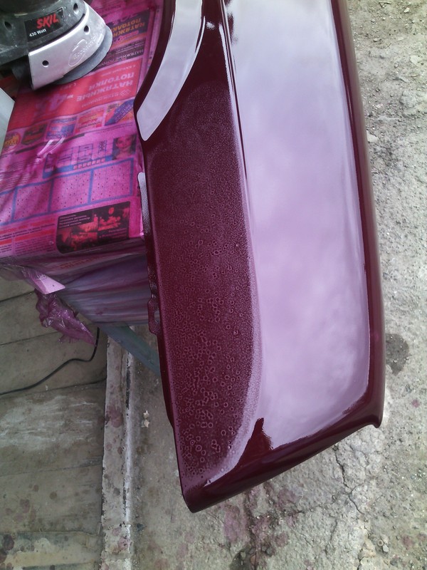

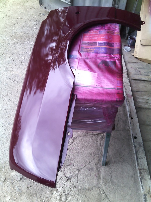

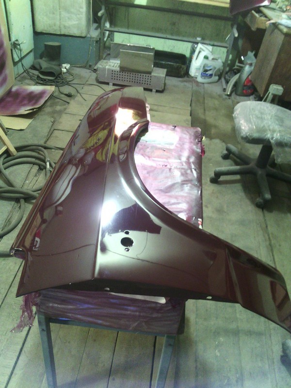

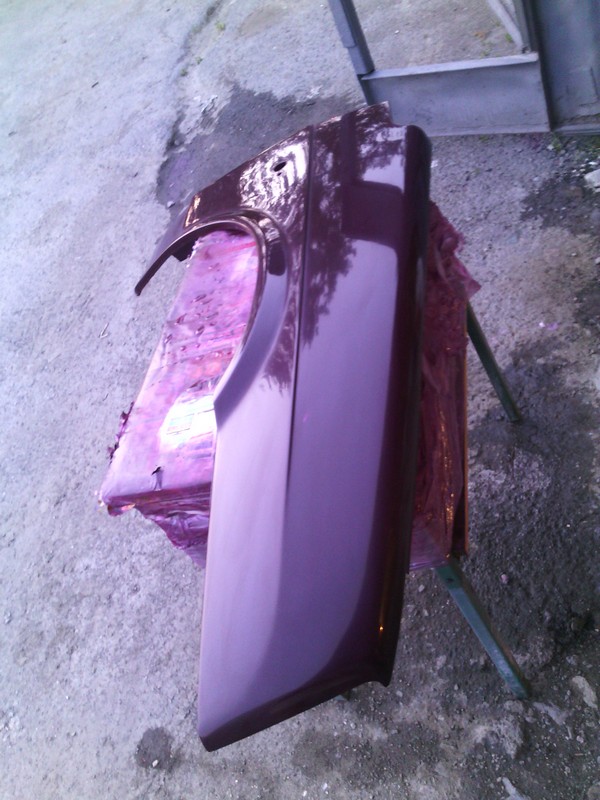

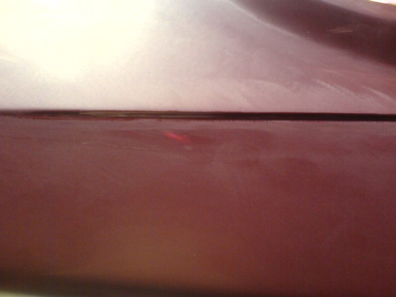

Короч, погнали дальше. День сплошных косяков cry В планах было, ободрать и покрасить крыло с раковинами, полирнуть и загравить второе крыло. С утра поехал в лабаз, закупил полировальные пасты и антикоры. Времени потерял facepalm , поэтому в гараж добрался уже после обеда. Вытащил на свет чего я по ночеру накрасил. Первое с мусором, 00. Щагрень у обоих примерно такая. 01. Дыры на втором 02. Ну хрен с ним, второе под перекрас, первое под полировку. Ага, ЩАЗ! Начал выводить мусор с первого на 1000. Пошли котяхи кататься. Вика ни фига не высохла. vst Видимо два дня мало, и погода у нас была ночью+2, днем +12. Накатал катышков, при попытке вывести, продрал до грунта facepalm Ну а чего делать? Под перекрас только. Ободрал оба на 400. Залил первое на первый слой, тут пригрело солнышко и полетел пух vst vst И деваться некуда. Или красить как есть, а потом пытаться вывести, или ждать пока пух кончиться, а он только начался. ППЦ. Залил, вид как у голубиного чердака. pst Ладно, будем тренироваться вывести. Начал второе, солнце село, и блин пух перестал лететь. Залил не идеально, с началом пуха и пылью, но на снимке 03 свое отражение четко вижу. Короч. Заливать без соплей близко к зеркалу, я научился dns4 . А чего с пылью делать ващще хз. Экспы наработал, а общий результат пока минусовой. Sad Как бы в третий раз не пришлось перекрашивать. hh

Пробовал, результат еще хуже получается. mosk Мусор тот-же, а за счет отсутствия вытяжки еще косяки с закипанием добавляются. Покрасил, вроде Good через пару минут опускается то что в воздухе болталось, растворителю некуда выходить и кратеры прямо на глазах появляются. facepalm А всякую фигню в гараж засасывает просто колоссально. На улицу выходишь пыли меньше чем в гараже, pst причем все водой залито. ХЗ, как магнитом натягивает. Вчера наблюдал. В яме болтается пух, опуститься поднимется, опустится поднимется, и ни куда не девается. Висит в воздухе и все тут. Восходящие потоки блин pst

Как помоют так и есть mosk У нас сейчас самому мыть вступать в резонанс с законодательством. Smile Тут не в этом суть. Вика, нифига не керамика. Мягкая она. Но с другой стороны, смотрю на бюджетные ино, те же царапин. Короч выводы. Зеркало только на первое время, 2-3 мойки и будет как у всех. Лак HS не панацея. Вроде после полировки цвет был поглубже, если знать куда смотреть pst Через пол года даже если знать куда смотреть, разницы хрен увидишь. Могу попытаться фотки сделать. Где с лаком, где просто вика. Надо?

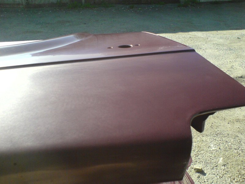

У тебя шигрень на крыле facepalm
Это из за того что ты на холодную красишь!
Притащи колорифер в гараж, поставь, и включи его, направь на крыло, им пусть нагревается, чтоб горячее было.

шагрень не от холода Вадим pst
шагрень это то как наносится/ложиться лак.

первое отличие перекраса, Нет равномерной шагрени, шагрень это фирменый знак автоваза

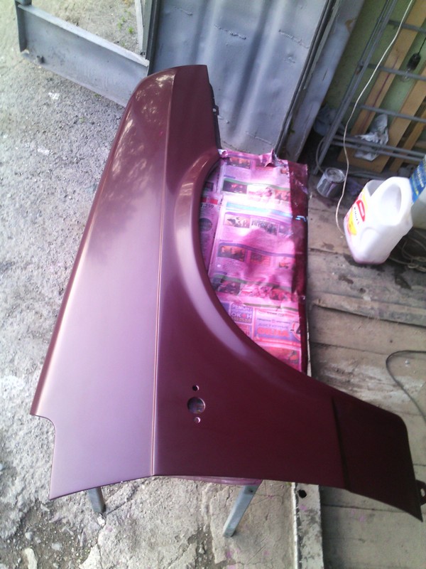

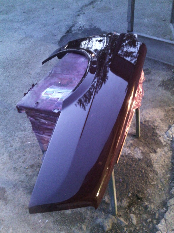

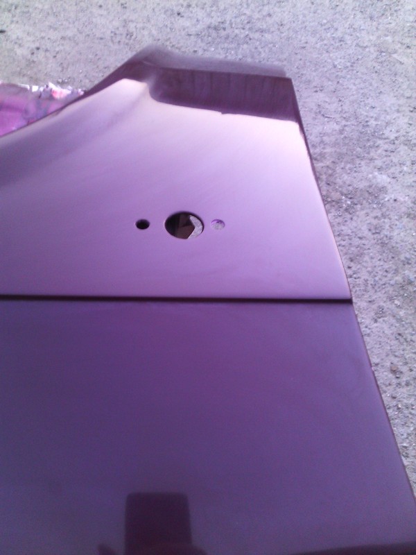

На самом деле там нормальная шагрень. Если бы не мусор, можно было бы и так оставить. Ну, может чуть полирнуть Smile
на самом деле заводскую шагрень повторить можно один в один, хотя да сложно это.

А как быть с теми,кто эту шагрень сошлифовывает и полирует в зеркало?!у меня есть такие знакомые,кто с новья так сделал,при этом машина не крашена. Smile
вот это на нынешних Вазах делать категорически не рекомендую nea
слой лака на нынешних Вазах такой тонкий что эта шлифовка до зеркала может стать первой и последней, поэтому рисковать я бы не стал,
Мне когда полировали капот но не в зеркало а когда я почки от тополей оттёр "удачно" мастер сказал, ещё раз вздумаешь потереть и можешь ехать в малярку сразу.

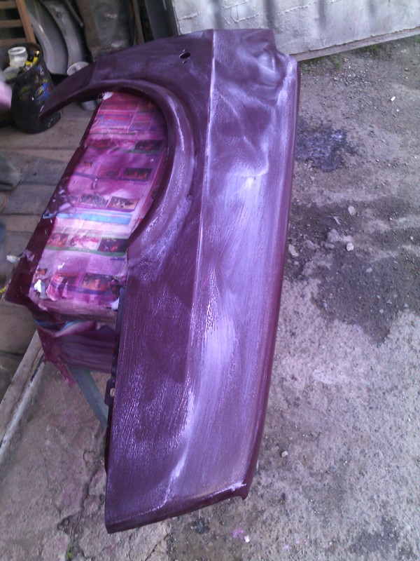

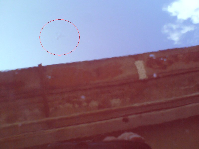

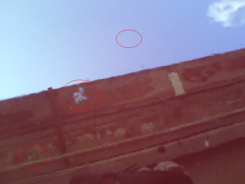

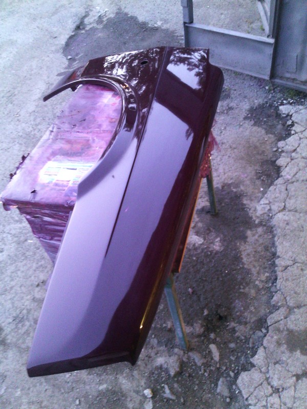

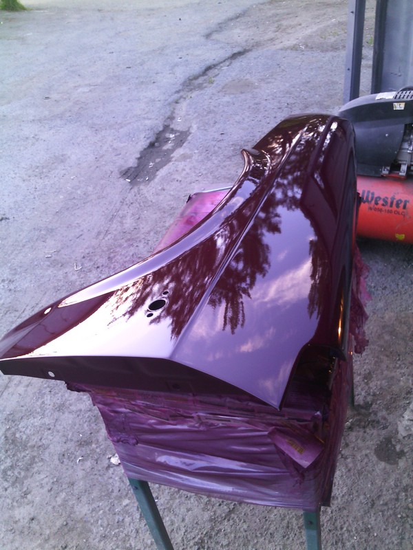

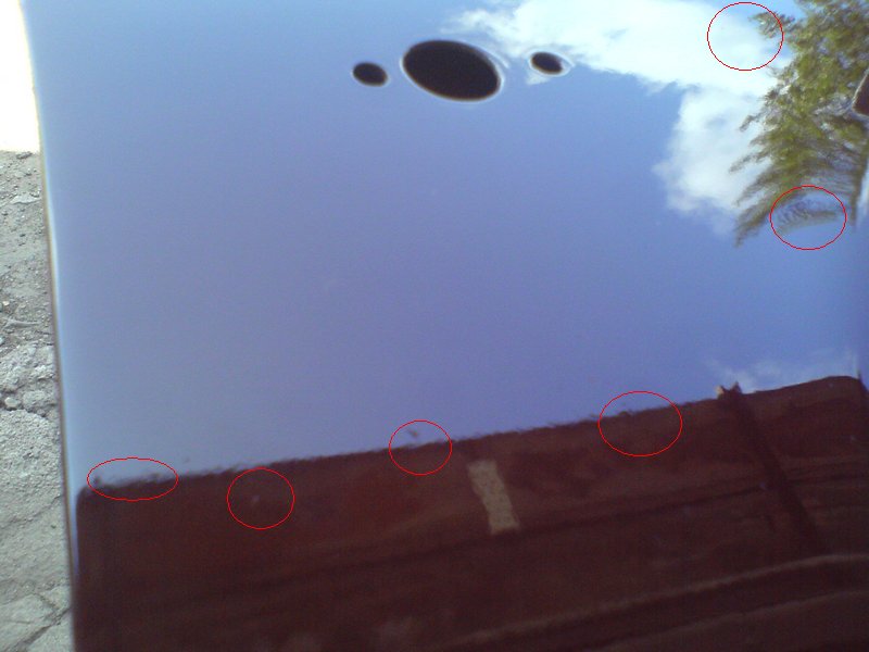

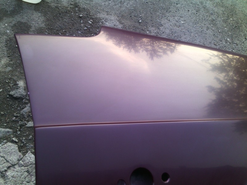

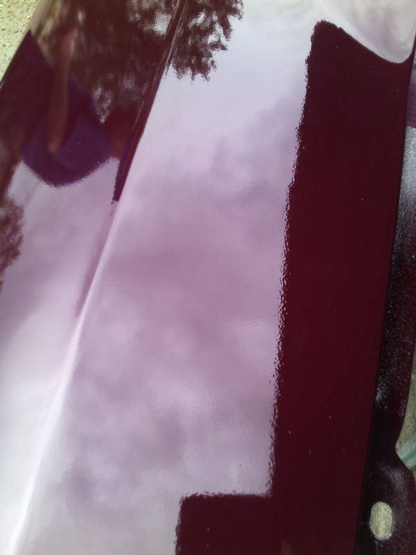

Вчера краска так и не высохла. Посмотрел на пух под краской facepalm Пытался сфоткать, но опять не понятно получилось. Короч коросты диаметром в пару см. и высотой в мм. И их дофига! Через каждые 5-10 см завал. Ну чего делать, так не оставишь, решил попробовать прошлифовать. Ну завалю, да и хрен с ним mosk Проклеил ребра, 1000, 1200, 1500. Вывод, даже такие здоровые барабы, вполне реально вывести. Дальше рано делать, собирается краска пупырями на мелкой наждачке. Ну и накосячил на последок, всеж прозевал один протир. facepalm Хз, что с этим делать. Мне капот надо править, и стойку-рамку варить. А для этого нужно крыло на место поставить. А если перекрашивать, это опять все сначала сохнуть будет. ХЗ короч как поступить.
Описание: Коросты плохо видно, а они есть. Зато блин, когда не надо стало видно уровень шагрени. :pst Это чисто розлив, без полировки.
Размер файла: 56.56 KB
Просмотрено: 138 раз(а)
Описание: Тут коросту получше видно, но опять блин, в основном небо получилось :pst
Размер файла: 48.39 KB
Просмотрено: 129 раз(а)
Размер файла: 48.6 KB
Просмотрено: 130 раз(а)
Описание: Поверхность после шлифовки, а было все в коростах.
Размер файла: 75.38 KB
Описание: Ну и накосячил. Как всегда в последний момент ))
Размер файла: 47.92 KB

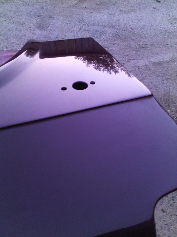

Garik36 Специально для тебя, Smile 00 и 01. Вид после двух абралонов, 1500 и 2000. Не знаю как у кого, но даже это, уже лучше чем у меня было. Pardon
Снимок 02. Нанес 74 ЗМ. Просто размазал кругом, без оборотов. (Так с каждой новой пастой. После каждой пасты смывал водой, проходил антисиликоном перед нанесением новой). Прошел 74, на белом круге. снимок 03, 003. Честно было сыкотно. Белый круг жесткий, в прошлом году протер им. По хорошему, пасту нужно вытереть кругом почти до суха, но чет "очканул я Славик" остановился на загустении. Чувствуется и машинка хуже скользит, да и шлам цвет краски приобретает. Корч не суть, и тут уж можно остановиться, явно блеск будет выше потрепанного жизнью тазика. Drinks or Beer 75я ЗМ на оранжевом круге. Снимок 04, 004. Блеск уже выше среднестатистического таза, да и многих бюджетных, помытых ино. pst ИМХо, тут уже точно можно остановиться, но тестируем дальше, (зря что ли покупал? pst ).
76я на черном круге. Снимок 05, 005. После смытия водой, вид как будто бензиновая пленка. Видимо еще чуть глаже. Pardon Хз, могу ошибаться, что 76я делает, по моему уже перебор. Была в запасе еще и 77я, но чет подумал времени жалко, ну его нафиг экспериментировать. По факту. Либо "Вика" еще мягкая, либо эффект зеркала ровно на 5 минут. Pardon Без нажима протер специальной тряпочкой в антисиликоне, а уже видны мелкие царапины. И да! Это не косяки полировки, появились после тряпочки. На 005 видно если приглядеться.
