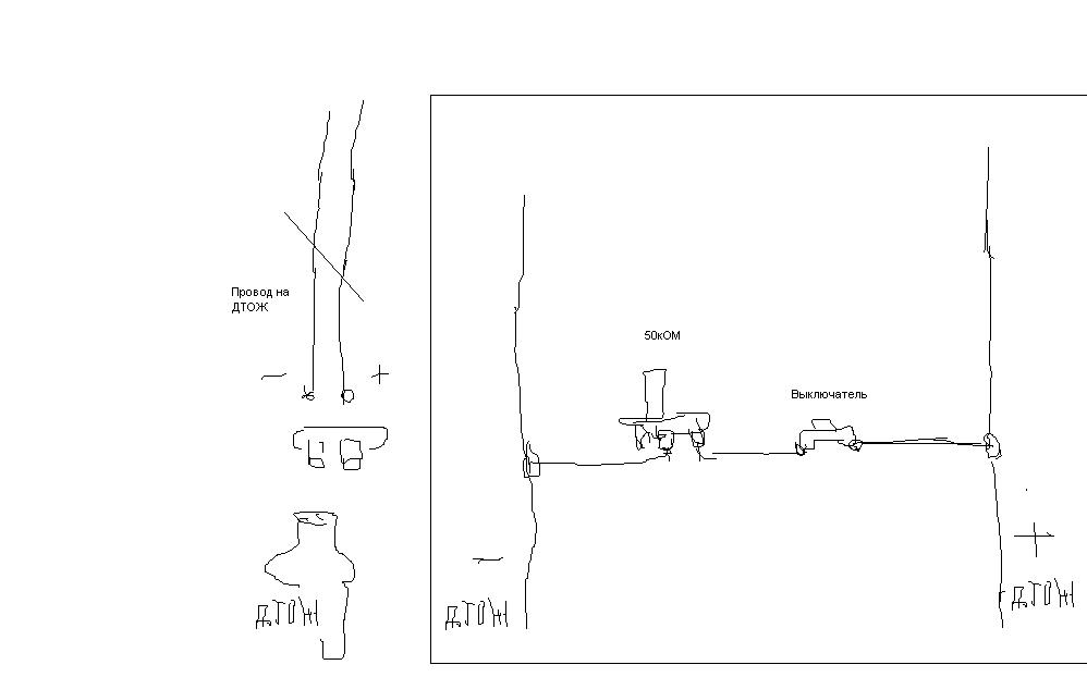

torpedro
Gennadiy K писал(а):
Если смотреть на шток за который крутишь, а выводы переменного резистора направлены вниз, то подключать надо на средний и правый, тогда при вращении этого потенциометра по часовой, ЭБУ и БК будут думать, что температура растёт.
Какой провод куда без разницы - у резистора нет ни плюса не минуса, поэтому на другом форуме об этом и не уточняется.
Good спасибо, понятней стало,.. но помере продвижения, что-то больше тупить начинаю..
вот чтобы параллельное соединение реализовать., нужно подключиться согласно приведенной схеме ??
P/S Уже весна может ну его на йух.
как-то неохото ждать следующей зимы, да и интересно посмотреть, подключить ноут, заценить параметры.. как оно будет. )
.JPG
Размер файла: 30.3 KB
Просмотрено: 684 раз(а)
.JPG
Рубль
Так.
Тока напиши результат, может нужно будет задействовать третию лапу.
Gennadiy K
torpedro
На схеме всё верно.
Главное закрепить эту байду так, что б не болталось, не отвалилось, не замкнуло случайно на +12В и было удобно пользоваться.
Если смущает пустая третья (левая) нога резистора, то её можно замкнуть со среденей, возможно улучшится помехоустойчивость, но на регулировку это никак не повлияет.
