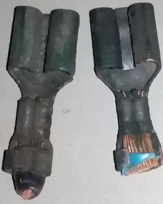

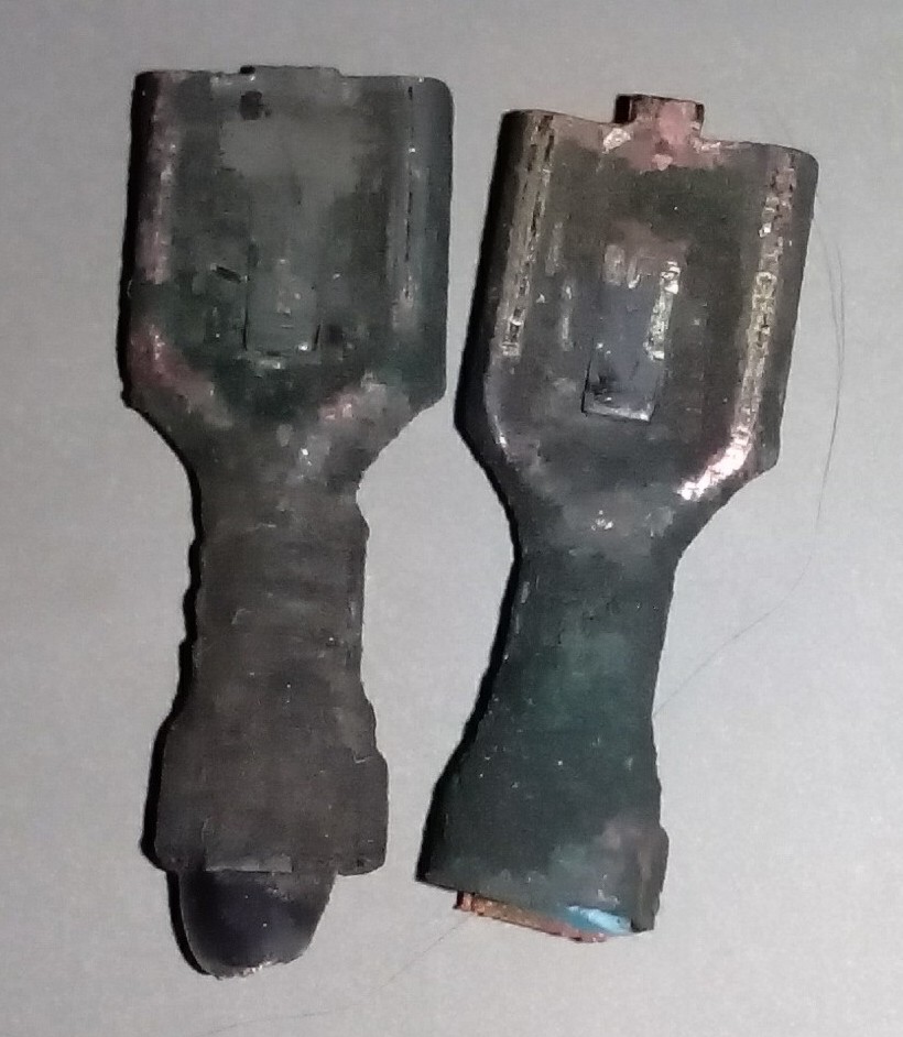

Сегодня чуть не закипел из-за окисленных контактов.
Зимой не сработал один раз, побрызгал вэдэ и забыл.
Сегодня вскрыл, результат на фото.
Отчего такое может быть, мойка, реагенты или из-за вэдэ?

Сообщения: 47919
Рена писал(а):Сегодня чуть не закипел
Значит нет БК с звуковым предупреждением перегрева.
Рена писал(а):Отчего такое может быть, мойка, реагенты или из-за вэдэ?
WD исключено.
Причины в негерметичности этого разъемного соединения,усугубляемой мойкой и реагентами.
Важен и надежный натяг в соединении "папа"-"мама".

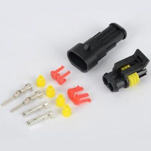

Рена
Сообщения: 8193
Может есть что понадёжнее?
Купил вот такой, но думаю с такими токами не справится.

Сообщения: 47919
Рена писал(а):Купил вот такой, но думаю с такими токами не справится.
Может и справится.Главное надежно припаять провода к клеммам.
Вживишь его,поработает вентилятор,пощупай не греется ли разъем и провода на выходе из него.
