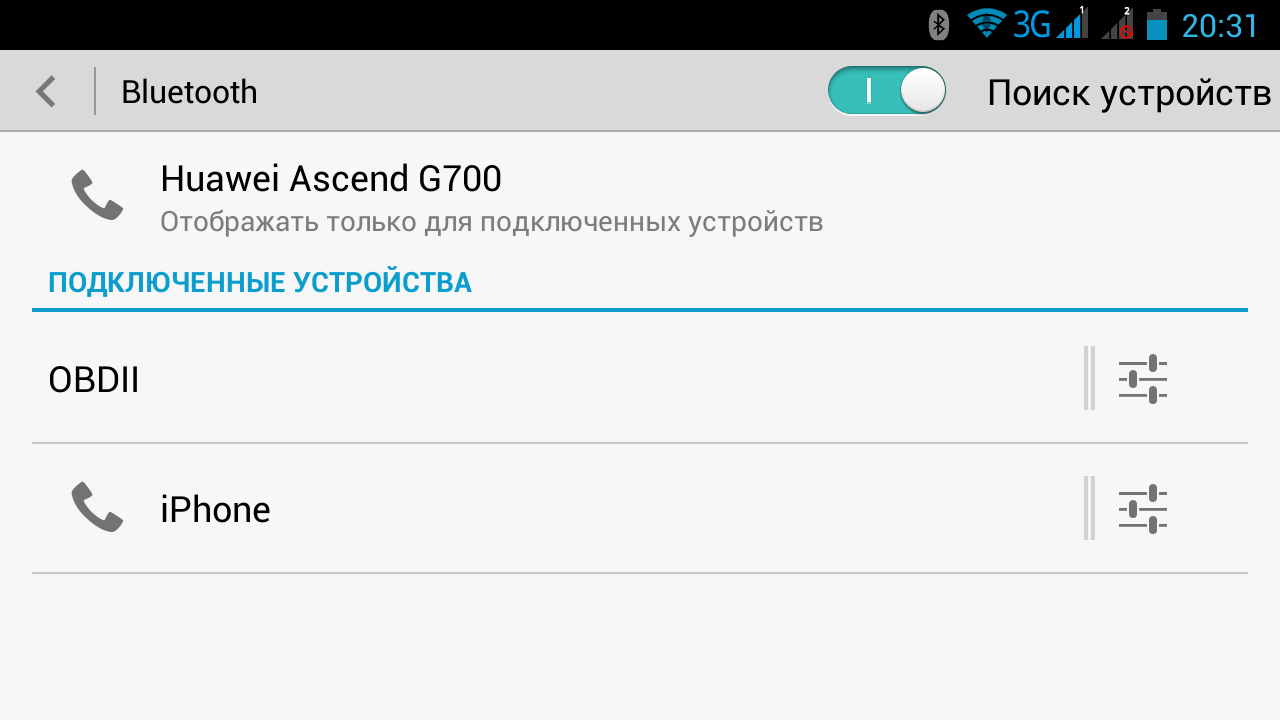

Г.Андрей.Г. писал(а):Нет , не видет
Видимо бт не настроен, включи бт, нажми поиск устройств, найди obd-II и установи соединение.
Пароль в инструкции должен быть.

Г.Андрей.Г.
Сообщения: 931
Откуда: Воронежская обл
Авто: ваз-21102. калина 11183 2008 г. BОSCH М7.9.7Е3\Е4.-Проданы................ В наличии Гранта 219170. 2018 г.в. люкс. ителма М74
Посмотрел elm 327 v1.5 .
Сей час не торопясь пытался подключить OpenDiagMobile , пишет - ошибка подключения. Смотрю а на елм зелёные лампочки мигают , значит подключен , пытаюсь опять , и снова - ошибка подключения . Выхожу из проги и вхожу в Торк , а там уже успешное подключение к ЭБУ , он уже работает , но я то его не подключал. Выходит при соединении Торк автоматически устанавливает связь. Это может быть причиной неудачных попыток подключения к ОпенДиаг? И возможно ли как-то отключит автоматическое соединение с Торком? В настройках такого не нашёл.
