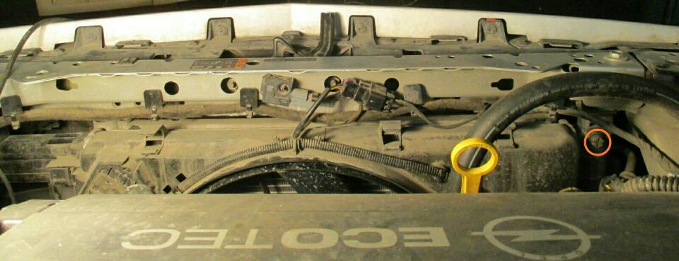

Rover_61reg
Сообщения: 20916
А это не она разве?
| rps20180509_135819.jpg |
57.07 KB |
127 раз(а) |
Swirl
Сообщения: 540
Откуда: Таганрог
Авто: Astra J
Alexandr008 писал(а):А это не она разве?
Хорошо, что это она. Надо будет в будущем ей пользоваться. А то без нее воздушная пробка выходила постепенно, доливал антифриз 3 раза, по ~300 мл.
Сообщения: 20916
Swirl писал(а):антифриз 3 раза, по ~300 мл.
Не в картер случаем ты доливал?

Alexandr008 писал(а):Не в картер случаем ты доливал?
пробка воздушная вышла по идее...
