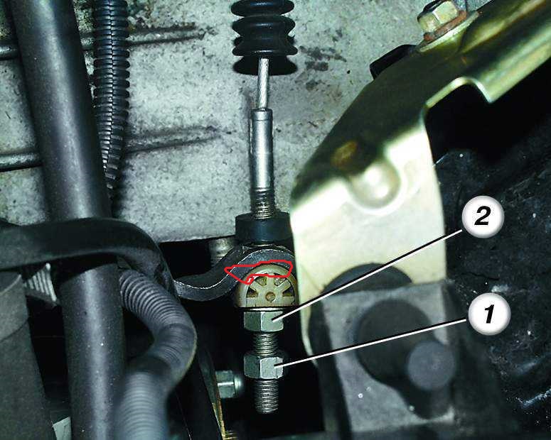

Бессовестный писал(а):Сегодняшний уже тыс 10-12 отъездил и стал потуже (вначале легко нажималась сцепа, как пушинка, а теперь заметно твёрже)
Смажь где бобышка троса с вилкой сцепления трется и будет тебе счастие:

All Exx64 писал(а):Смажь где бобышка троса с вилкой сцепления трется и будет тебе счастие:
хммм.. попробую, спасибо.. но не думаю, что это исправит ситуацию
а потом на смазку налипнет пыль, грязь и бобышка эта прилипнет к вилке намертво. И будет трос в месте запрессовки в шпильку гнуться туда сюда пока не сломается.
