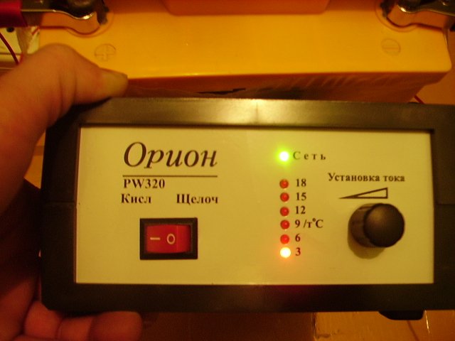

Pumba-1983 писал(а):Орион PW-320
Это просто автомат. Без возможности зарядки в ручном режиме.
Pumba-1983
Сообщения: 45
Откуда: Россия, Рыбинск
Авто: ВАЗ 21093 карб. 98г.
andreyal553 Вот, с форума их сайта
| 320.jpg |
37.17 KB |
650 раз(а) |
