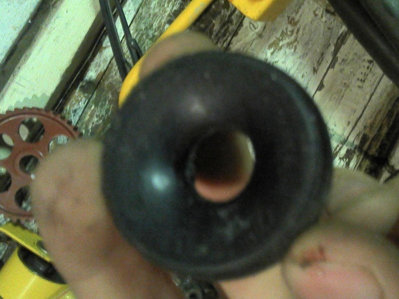

честно нигде не написанно как правильно да и бублик как не переверни он одинаков впринципе , я так смотрю некоторые ставя опоры , берут и переворачивают шайбу - что не есть гуд так как впринципе это еще сильне сдавливает верхнюю резинку Pardon

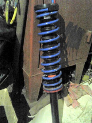

Описание: я за Джип Движение - пружины 2110

Описание: внутри есть изменение небольшое просто я смотрел старые ,что в магазе валялись с теми что я уже приобрел на оптовом ... у старых внутри нет вокруг втулки ребер и колечка из резины
с одной стороны у него воронка а с другой стороны практически плоская часть.

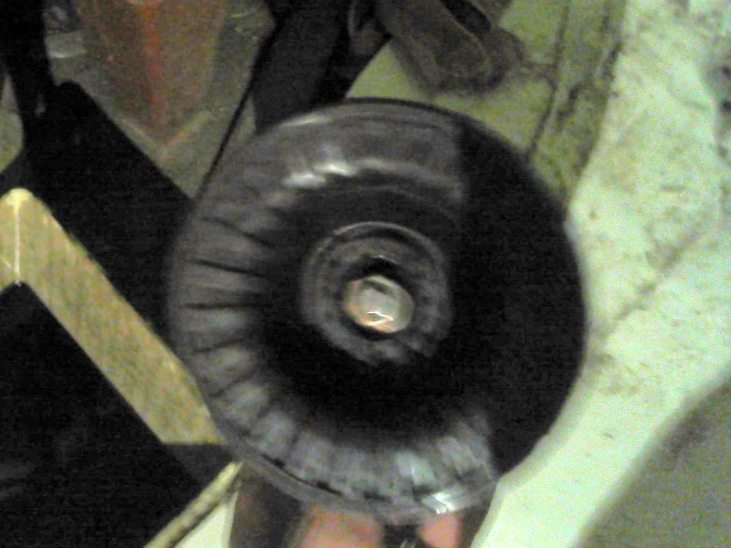

Описание: этой стороной ставил вверх , тоесть шайбой прижимал
Размер файла: 193.72 KB
Просмотрено: 620 раз(а)
Описание: этой к кузову , вниз тоесть
Размер файла: 171.5 KB
Просмотрено: 608 раз(а)

а в стоке бублики наоборот друг к друг такой стороной смотрят Pardon .

Минус Асомовцам так сказать , в инструкции желательно дописать чтоб имелись стяжки пружин , ибо сдавить пружину и наживить центральную гайку это надо постараться facepalm пружина 11 у меня, а руки всего две и весу с утра мало ROFL
одну стяжками поставил ,другую пружину так еле еле, проще бы конешно вдвоём было.

а бублики полностью одинаковы 2101 и 2110 только у 2110 есть отливы с одной стороны , я смотрел в магазине автозапчастей Pardon
