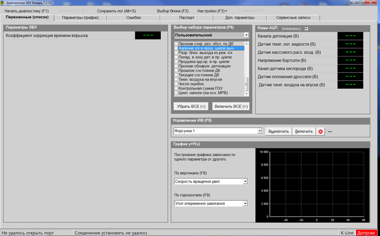

vovabs
Сообщения: 764
Авто: ВАЗ 2110 1,6 16 кл. Январь 7.2 (прошивка I205DO54)
Бессовестный АЦП ДМРВ есть там же где и все АЦП. На первой вкладке маленькое окошечко.
можно не подключаясь к ЭБУ просто на компе открыть опен диаг, выбрать январь 7,2 и посмотреть весь список параметров которые отображаются.

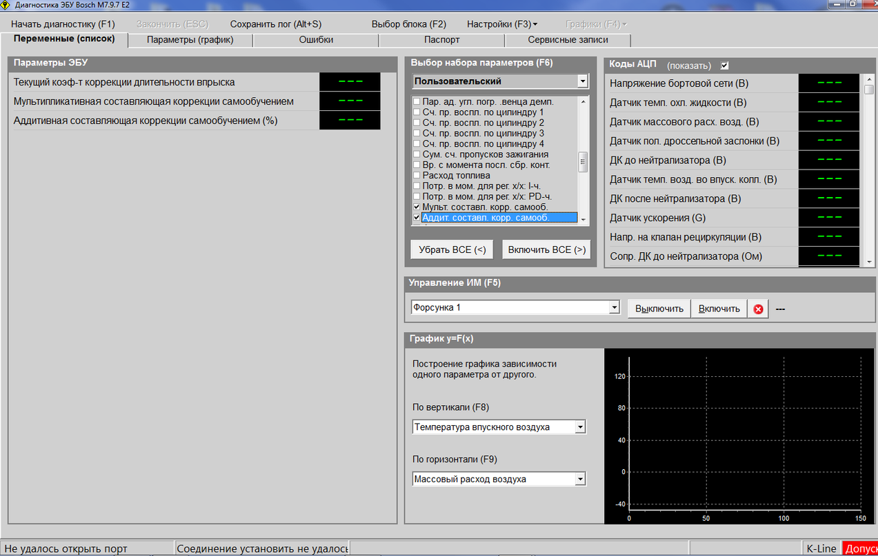

Kogor
Сообщения: 808
Откуда: Рязань
Авто: ВАЗ21112 2005 г.в. 1.6 8 кл. I204LR57_v7.3 Пробую B104DQ17 Led. Пока нравится.
Специально на домашний комп Опен Диаг поставил. Для Января больше ничего не нашел.
| Для Боша.png |
354.96 KB |
174 раз(а) |

Сообщения: 16630
Kogor писал(а):Для Января больше ничего не нашел.
Да что ж такое то с Январями...
Уж "слизать" то по-уму и то толчины не хватило.
Главно "Признак сохранения результатов обучения по ДК" есть, а самих результатов, то бишь а/м коррекций - нет.
Мож они как в Январском протоколе по другому дразнятся? Ты б там "пошерстил" с пристрастием. Мож если галку в этом "Признаке..." поставить, мож тогда чо появится.
Ну да ладно, раз нет, значит и нет, обойдёмся тем, что есть.
Текущая есть, шаги есть, щас озвучит АЦП, тогда и повангуем.

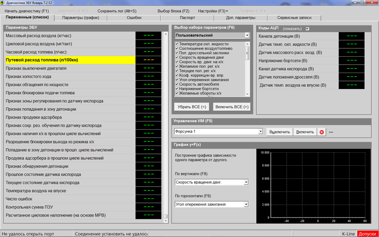

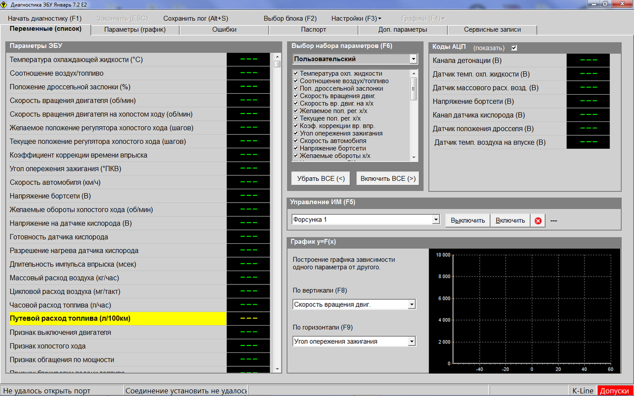

Kogor
Сообщения: 808
Откуда: Рязань
Не нашел. Вот всё, что есть для Января. У Ителма/Автел М73 Е3 эти параметры опять появляются.
| Январь 1.png |
494.13 KB |
143 раз(а) |
| Январь 2.png |
485.19 KB |
141 раз(а) |
