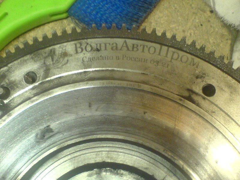

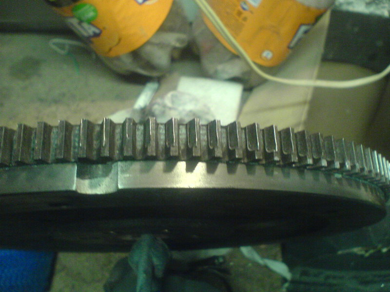

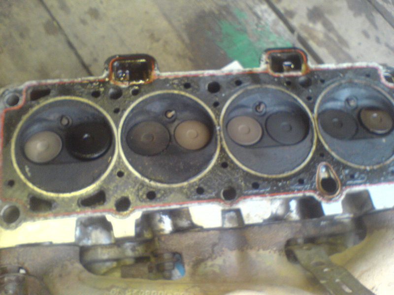

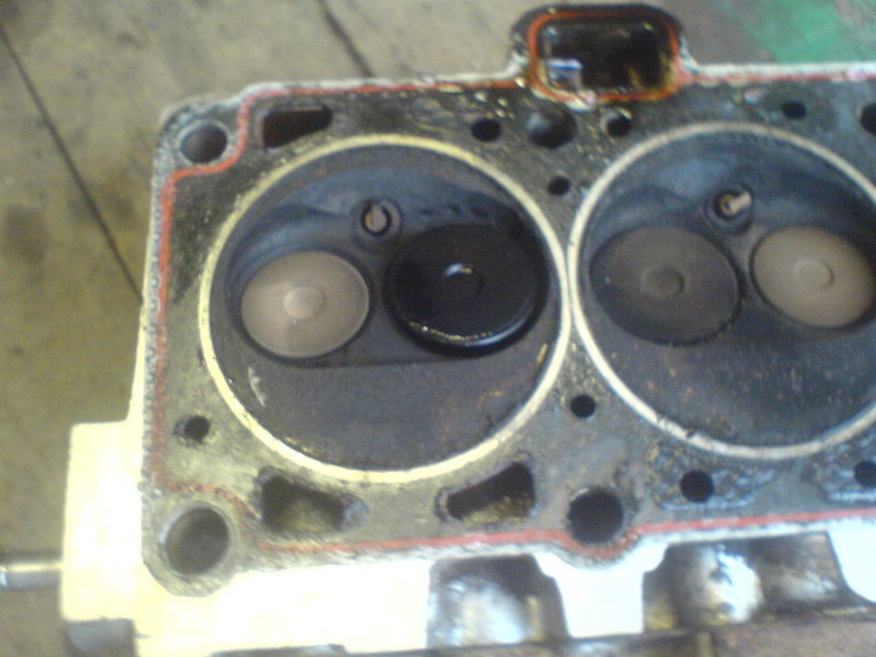

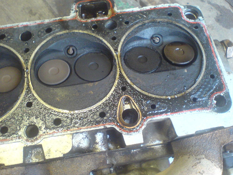

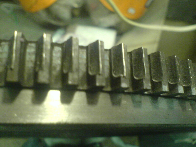

Раскидал движок. Как это было сделано через жопу (типа по быстрому), отдельная песня, не суть. Скинул голову. 1) Прокладка вся рыхлая !??. 2) На впуске четвертого, на выпуске первого все в масле. 3) верх камер в такой саже, Как будто туда много лет суровую минералку лили. Напомню, меньше года прошло, лил лукойо 10\40. На поршнях сверху, аналогичная картина. Причем по свечам (там плохо видно) белокофейная, контакты чистые. Вопрос. Чего вдруг так то? Что на ум приходит. 1) прокладка дрянь, как-то тосол просачивается. хотя откровенных дорожек вроде нет
. 2) Плоскость головы не достаточно ровная, требует шлифовки, хотя по линейке вроде проверял
3) Косяк с колпачками, (еще не разобрал, но буду). Мнения? В дополнение снимки венца. Меньше года. Уже на треть съедена

Проблемы в том что нагар на стенках КС не вижу, а вот маслосъемные колпачки похоже трупы (судя по двум клапанам в масле). Возможно разбиты направляющие, и от этого они пропускают.
На счёт венца - да что говорить, запчасти зачастую говно... Тем более тут какой то волгоавтопром, это что за контора вообще? В принципе венец можешь поменять отдельно.
З.Ы. фаски сёдел и клапанов покажи, интересно посмотреть.

Да, клапана охота взглянуть, колпачки и каковы направляющие..Венец можно перевернуть..
Сообщения: 47919
х123ас писал(а):тут какой то волгоавтопром, это что за контора вообще?
Доводилось познакомиться с этим волгаавтопромом - дрянь хуже подвального китая.
Моаи писал(а):снимки венца. Меньше года. Уже на треть съедена
Базилио 55 писал(а):Венец можно перевернуть.
Дерьмо, каким боком не поворачивай,конфеткой не станет.
