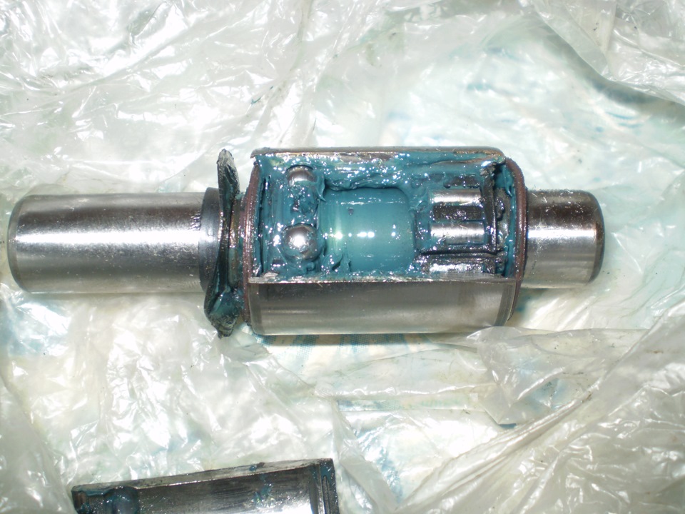

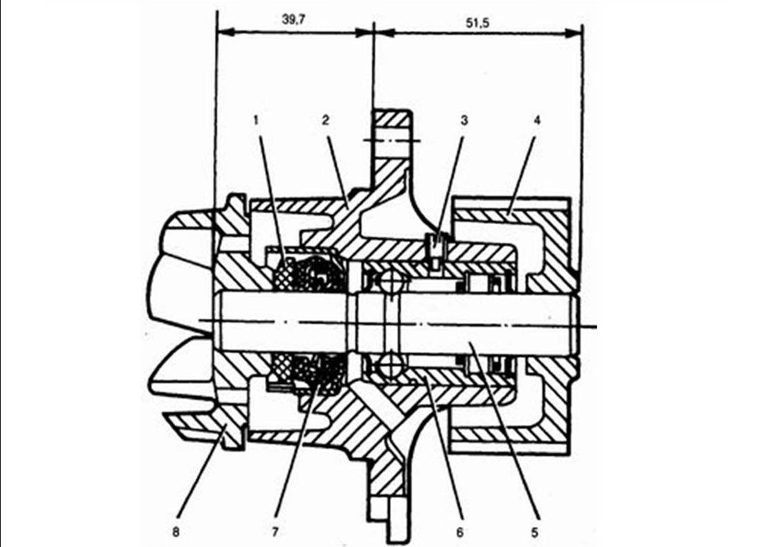

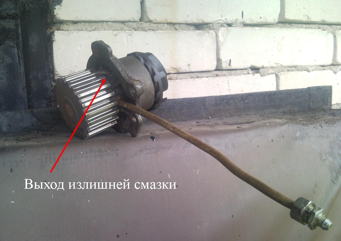

Перед установкой ТЗА - шприцуем:
- под номером ,,3,, - стопор. Вместо него вкручиваем масленку. Резьба М6.
Не забываем стопор поставить на место и накернить край.
Контрольное отверстие течи сальника и выхода излишков смазки - между сальником и подшипником - видно на разрезе хорошо.
| ТЗА.jpg |
65.33 KB |
289 раз(а) |
| Смазка ТЗА.jpg |
90.92 KB |
287 раз(а) |

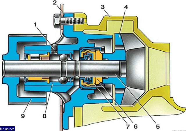

g8o8r8 писал(а):Контрольное отверстие течи сальника и выхода излишков смазки - между сальником и подшипником - видно на разрезе хорошо.
Какое на хрен контрольное отверстие выхода смазки?!!!
Если от туда полезет смазка, то считай насос ты умудохал.
Сальник (пыльник) подшипника то выдавился, вот и поперла смазка из контрольки (смотри внимательно рисунок и фото)! И потом. Про совместимость смазок не начитан?
Че вы делаете, я не понимаю ни фига!!!

g8o8r8 писал(а):Перед установкой ТЗА - шприцуем
сколько прошла после смазки и какая смазка нашприцована?
а то лежит б.у. Т3А без люфта, ради интереса нашприцевал примерно 10мл литольчика и бросил с коробочку. Летом попробую на конструкторе если не продам
g8o8r8
Сообщения: 986
Откуда: Лен. обл.
Авто: ВАЗ 2104, ВАЗ 21114
4K6RMA писал(а):а то лежит б.у.
- хоть один внимательный нашелся! Снималась из за начало конца (подвывание). Люфта есно не присутствовало. После смазки отходила еще полтора года, пока не потекла . Заменил на КРАФТ - завыла на второй день. Заменил на ТЗА - завыла через неделю. Её же шприценул - ходит уже два года. Шприцевал есно только до известного щелчка.
Ни кого уговаривать не собираюсь - помпы мазались всегда, когда есть тех возможность предусмотренная заводом.
На ваз можно сказать это не предусмотрено. Т.к. к помпе практически не подобраться без разборки.
Foland11 - а я тебе рисунок американского спутника шпиона выложил (выше). Есть у меня этот вал помпы вместе с подшипником. Пыльник там резина. И он ни каким образом не припятствует смазке.
Двадцать лет мазал помпы ..... умники.

g8o8r8 писал(а):Foland11 - а я тебе рисунок американского спутника шпиона выложил (выше). Есть у меня этот вал помпы вместе с подшипником. Пыльник там резина. И он ни каким образом не припятствует смазке.
Ты чертеж помпы то изучи сначала. Спутник он видите ли запустил...
Господи! Во ведь какие! Не шарят ни фига, конструктива не знают, а спорить будут до усрачки.
