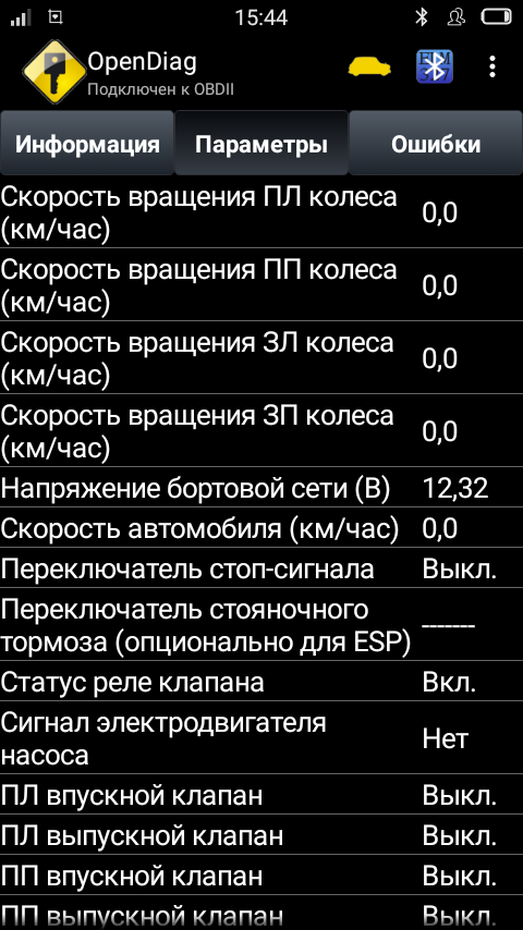

на калине м74 Кан всё норм ... видит
| One_20170922_154429.png |
97.08 KB |
213 раз(а) |
| One_20170922_154446.png |
102.73 KB |
220 раз(а) |
