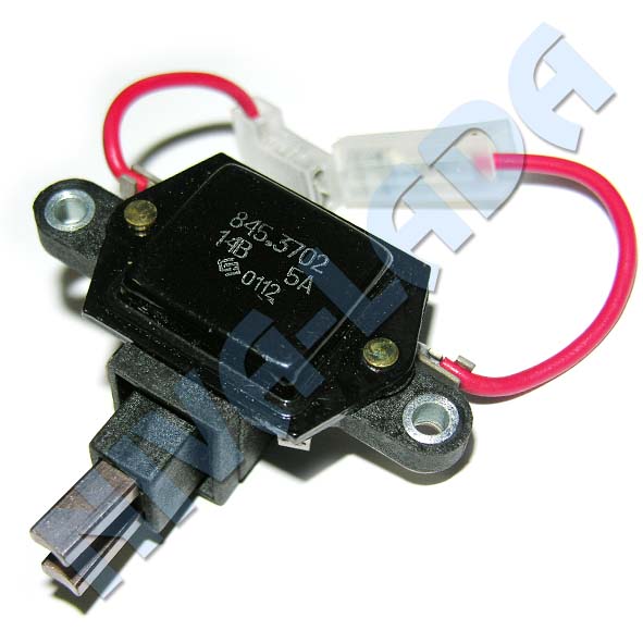

PS. А регулятор 889.3702 подойдет?
Лысик
leband писал(а):
А вторым?
видишь втулку под гайкой,которая на твоем фото показана стрелкой?вот эта втулка касается положительной пластины моста,вот между этой пластиной и клеммами проводов и надо мерить!
нет! во такой тебе надо,как на моей картинке. Но я бы взял Энергомаш,мне его цифирки больше понравились,особенно с учетом термокомпенсации. Также подойдет ВТН 9444.3702, 9333.3702-04 или Ренато (т808 в теме модернизации генераторов я его имел в виду,а не ТОРН,просто еще не сталкивался вживую,вот и спутал)
Нет.Он НЕ для генераторов КЗАТЭ,который у тебя.
Он для Прамо/Элтра.
