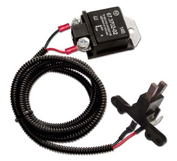

snow02rus
Сообщения: 3232
Откуда: Ufa
Авто: Калина и Гранта
badboy2115 писал(а):Зачем РН нового образца нужен переменный ток "W"?
Он по нему и напряжению с приборки плавно запускается, не тормозя генератором коленвал когда работает стартер.

Саид писал(а):правильно ли я делаю?
По-моему диод надо развернуть наоборот.
А вообще нет ничего лучше нормального регулятора. 94.3702, например.

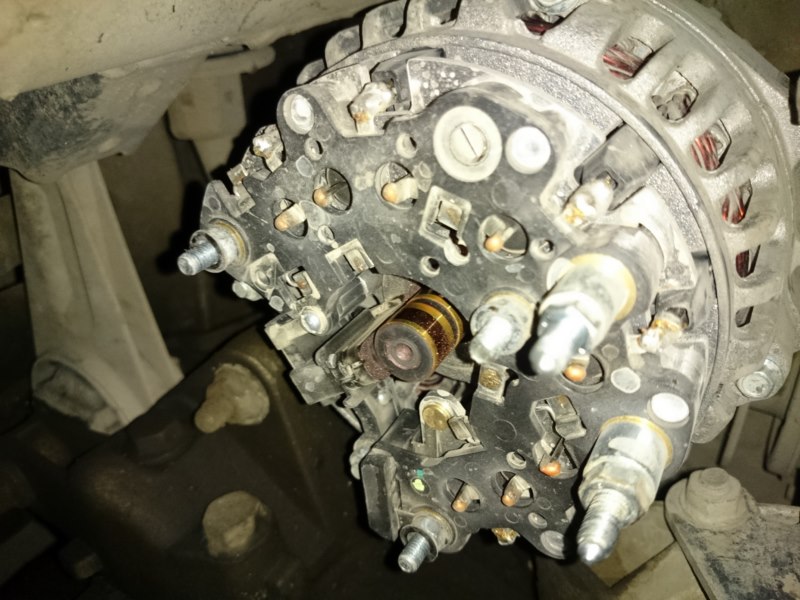

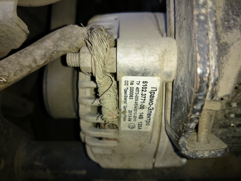

Где его найдешь... Я специально поставил новый генератор , Прамо кажется, который идет на Приоры с кондером, вывел свароный кабель от аккумулятора - кузов = кузов = корпус генератора - блок двигателя, плюсовой провод от генератора до аккумулятора, потом в салон, и результат пока что только 13.6 ... Хотелось чуть улучшить. На сайте у Глума плохо,что он провода сделал одного цвета, непонятно совсем.

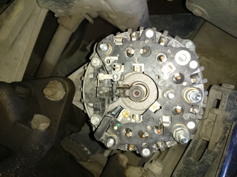

Саид
Фотографию бы диодного моста со снятой пластмассовой крышкой.
Сообщения: 10176
Откуда: Тульская область
Авто: Passat B5 1.8T AEB
Саид писал(а):новый генератор , Прамо кажется
Он нефонтанский по части напряжения (и поможет ли диод - хрен знает, т.к. на той Элтре, что мне доводилось вандалить, регулятор был чудной), проще Катэк "допиливать".
Для катэка регуляторы есть разные: начиная от китайской дешевки Хуко - 13 0512, заканчивая вполне приличными Борщём 1 197 311 028 и Хеллой 5DR 004 242-061.
А еще есть чисто борщёвый гена в сборе: F 000 BL0 652, но он рублей 6 выйдет.
DJ0nny
Сообщения: 1329
Откуда: тут был
Авто: уася
диод наоборот подцепил.
и эти клеммы не пойдут , если у тебя прамо .
там на болтике , доп диоды соединяются к рр.
я там припаивал эти провода . (тоже диод стоит )
https://c-a.d-cd.net/18927fu-960.jpg

И если стоит такой РН
То его лучше заменить - скромные оне на Вольты.

Получается вся эта система мне не подходит?!
Все руки порезал пока снималэту доланую крышку, да еще запломбированную пластиковым герметиком гайку
pavel74
Сообщения: 1396
Откуда: Челябинск
Авто: Опять сарай
Саид
Вот выше Джонни писал. Нужно отвернуть винт в кружке и в разрыв данного соединения впаять диод. Если неправильно впаять то генератор работать не будет. И еще, диод нужно хорошо изолировать иначе замкнет на массу.

DJ0nny
Сообщения: 1329
Откуда: тут был
Авто: уася
подходит , если сможешь припаяться аккуратно . болтик выкручиваешь .
отгинаешь немного верхний контакт и к нему припаевашь провод ( на катод)
и снизу припаеваешь провод к диодному мосту(где резьба под болтик)
под анод .
я себе так сделал
Саид
Сообщения: 394
Откуда: Gudermes / 95 RUS
Авто: Lada 21104 M
А что если разрезать около винта, напаять два провода, вывести их наружу, и экспериментировать с диодом?! Я еще и в своем диоде не уверен)) Обещали что 12 В, но не знаю...
Самое обидное, столько лет созревал для всего этого, наконец-то решился, а тут на тебе... К тому-же абсолютно работающий генератор снял, и купил этот, в надежде на 14.4... А снятый сразу задарил...
Добавлено спустя 4 минуты 21 секунду:
pavel74 писал(а):Саид
И дополнительную массу нужно привернуть к другой крышке генератора под болт стягивающий генератор. Такой толстый провод не нужен, хватит и 6-10 кв.мм.
Спасибо Вам ребята что помогаете!
Про доп массу , ты про это ?! )))
Это у меня сварочный кабель ))) Никаких + 0.1В даже он не дал, насколько помню, это для успокоения )
К тому-же щас выясняется, что не туда прицепил )
