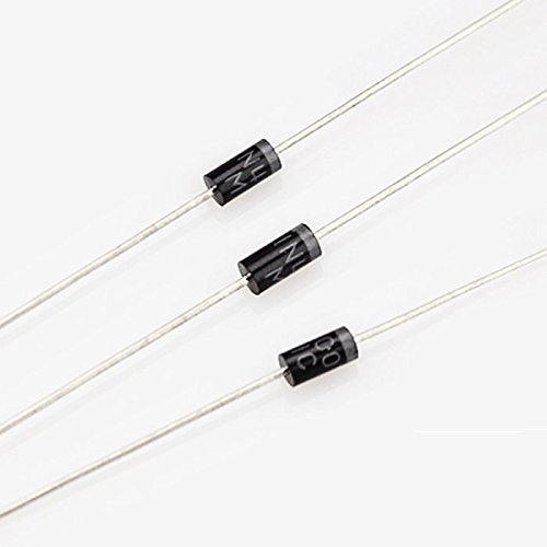

Привет, а какой диод поставить можно? У меня был под рукой N4007, я с ним сегодня провод подключил, а он сгорает, отпадывает аж от ножек и дымится слегка...
Размер файла: 18.48 KB
Просмотрено: 181 раз(а)
Спиди Гоньсчег
любой ампер на пять и более
http://www.chipdip.ru/catalog/diodes-rectifier/?p.1119=5&p.1119=6&p.1119=10
Добавлено спустя 8 минут 22 секунды:
или штуки три 4007 спаяй в параллель. можт и 3 ампера хватит
!Lnur
Никаких диодов не надо, просто резистор (или лампочку на 4-5Вт) от +12 после замка зажигания на провод идущий от приборки на D+.
Jackson84
Спасибо!!!! Только что сделал так. Всё работает. К лампочке в бардачке поцепился.
