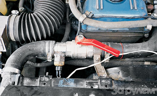

Как-то так ROFL
Описание: Ручной термостат
Размер файла: 58.04 KB
Просмотрено: 202 раз(а)

Ты не внимательно читал, я предлогал как временную меру, что бы на морозе термос не менять (не у всех есть теплый гараж) пережать частично верхний патрубок. Теперь по поводу лень заменить термос, качество запчастей сейчас такой ахтунг что многие по 4 раза меняют, и все равно термос начинает косячить через месяцок, шаровый кран (кстати ниче страшного в его размерах нету) это как вариант для тех кто задолбался термосы один за одним менять, им хоть как то можно будет скорректировать температуру двигателя, не красиво, зато порой от такой мороки избавляет.
