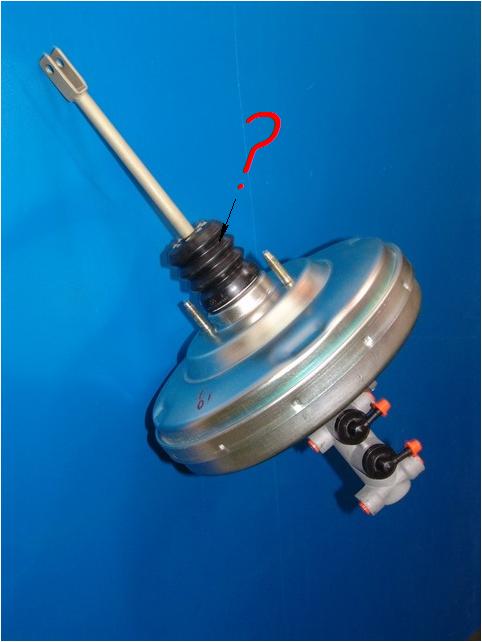

xeuhtym
Сообщения: 122
Кто знает код вот этой резинки?продается ли она отдельно?
| Код резинки.jpg |
27.46 KB |
129 раз(а) |
Сообщения: 42127
xeuhtym писал(а):Кто знает код вот этой резинки?продается ли она отдельно?
тебе зачем?
xeuhtym
Сообщения: 122
Dranik писал(а):xeuhtym писал(а):Кто знает код вот этой резинки?продается ли она отдельно?
тебе зачем?
купил новый вакут трв лука на нем нет такого пыльника лиш пластиковый чехол а без него совесть не позволяет ставить кто нить знает каталожный номер либо нивского либо трвшного?
Сообщения: 42127
xeuhtym писал(а):купил новый вакут трв лука
фото в студию? купил чо ты не то походу
уменя ТРВ ВУТ всё есть.
xeuhtym
Сообщения: 122
Dranik писал(а):xeuhtym писал(а):купил новый вакут трв лука
Не чем фото сделать,вот каталожный вакума
