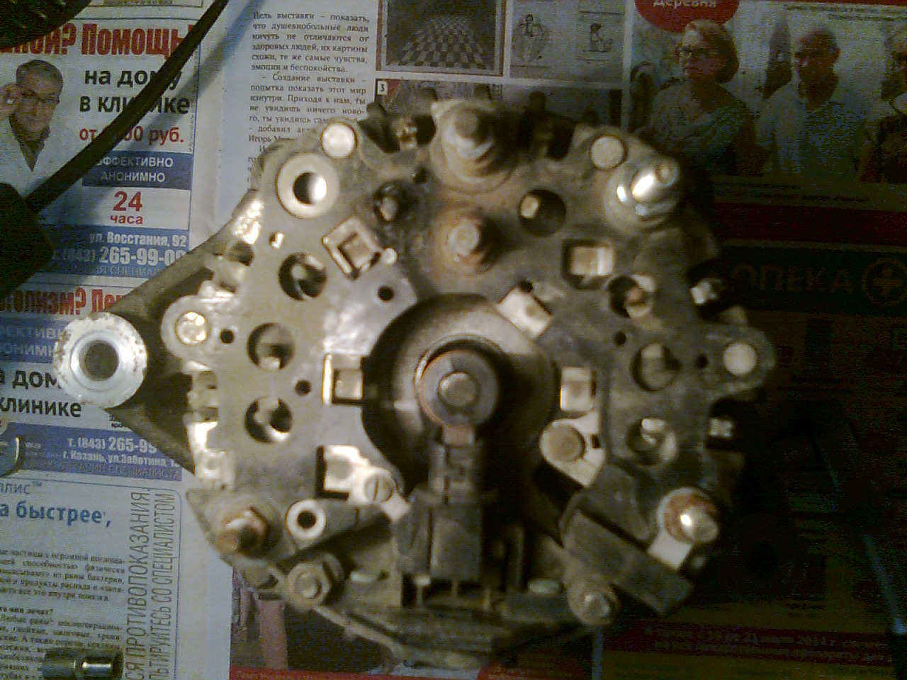

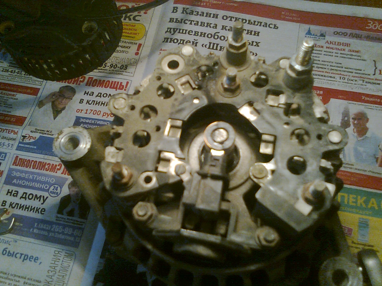

Смысл картинок, чтоб потом не пальцах объяснять куда-чего-кто-кого
RMX
Поменял гену. Старый оказался Элтра. Перепутал со стартером - тот Кзатэ.
На смену как уже написал взял Кзатэ. Причина дыма - поплавившийся диод. Как я понял - плюсовой. После замены сразу не догадался замерить напругу на клемме гены. На клеммах аккума на холодную без потребителей 14.3 - при этом приборка показывает 14.5. После прогрева - 14.05. Включаю ближний+птф+вентилятор на 1-й скорости - 13.9, добавляю обогрев заднего стекла - 13.8. Не идеал конечно - но со старым геной было 13.5 при тех же потребителей на горячую.
Как и предполагалось:
пробило силовые вентили моста.
