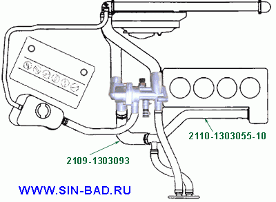

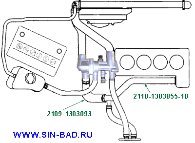

Старый вот такой 2110-1303055
Рена писал(а):
Это нового образца.
Не знал... А он бы нормально мне подошёл к 082 термосу... Pardon
Думаю, если подрежешь (или поставишь другой, покороче) патрубок к блоку, то ничё не потеряешь...
Или термос 082... Drinks or Beer
kergasa
Привет всем! По поводу саксафона, себе когда ставил 082 термостат, поставил десятошный, как на картинке на предыдущей странице, со старым соосности не было, а патрубка 093 не нашел , поэтому взял какой-то от газели П-образный и обрезал по месту, встал как литой, и еще половина осталась.

Рена
Поставил короткий патрубок между термосом и тройником ГБЦ, купил в магазине, то ли 12-й то ли 11, но как влитой.
Всё ровненько.
Вовремя поменял, все патрубки задубели + перекос... потёк бы где-нибудь в пробке.
