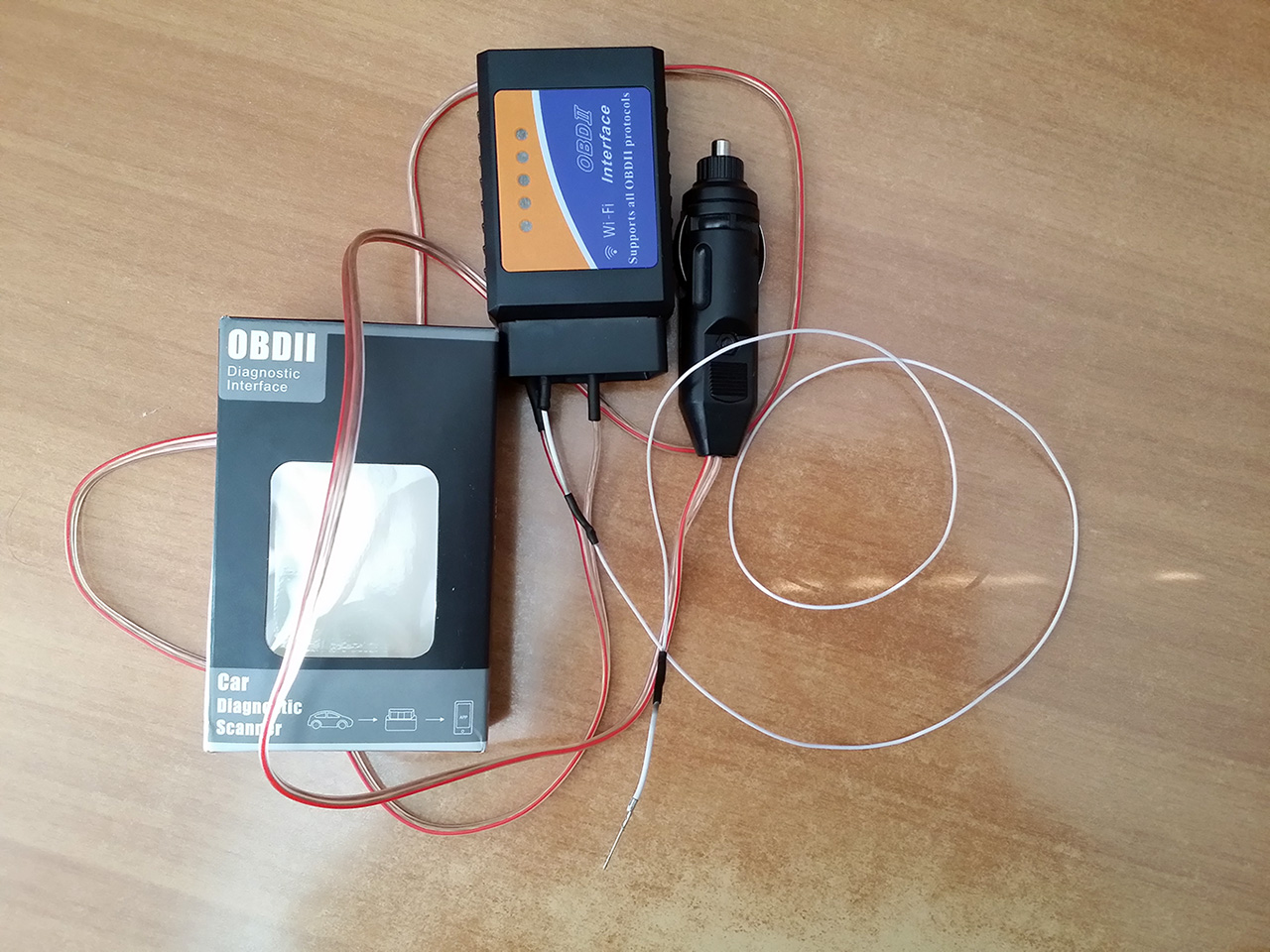

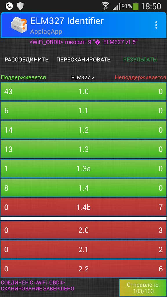

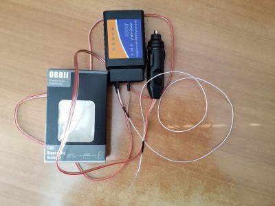

Пришел от китайцев ELM327 Wi-Fi, брал
здесь всё работает, версия 1.5. Смострячил на скорую руку питание из прикуривателя, воткнул, глянул через OpenDiag всё работает.
Помню раньше видел информацию, что есть маршрутные компы с некими задатками изменениями некоторых параметров ЭБУ, в частности температурой включения вентиля охлаждения. Есть ли такие функции в программах диагностики, типа Торк, OpenDiag и т.п.?
До прошивки ЭБУ пока руки не дошли, иду по пути наименьшего сопротивления.

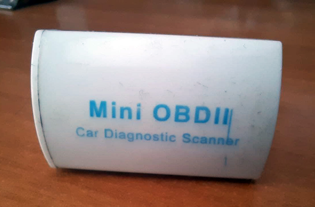

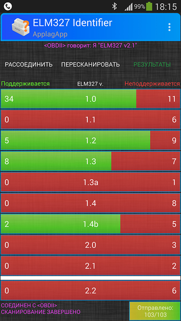

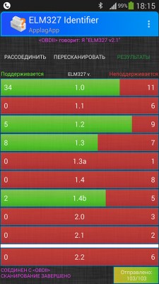

Добавлено спустя 22 минуты 33 секунды:
"Левый" ELM который брал у товарища, оказался версии 2.1. и не работает.
