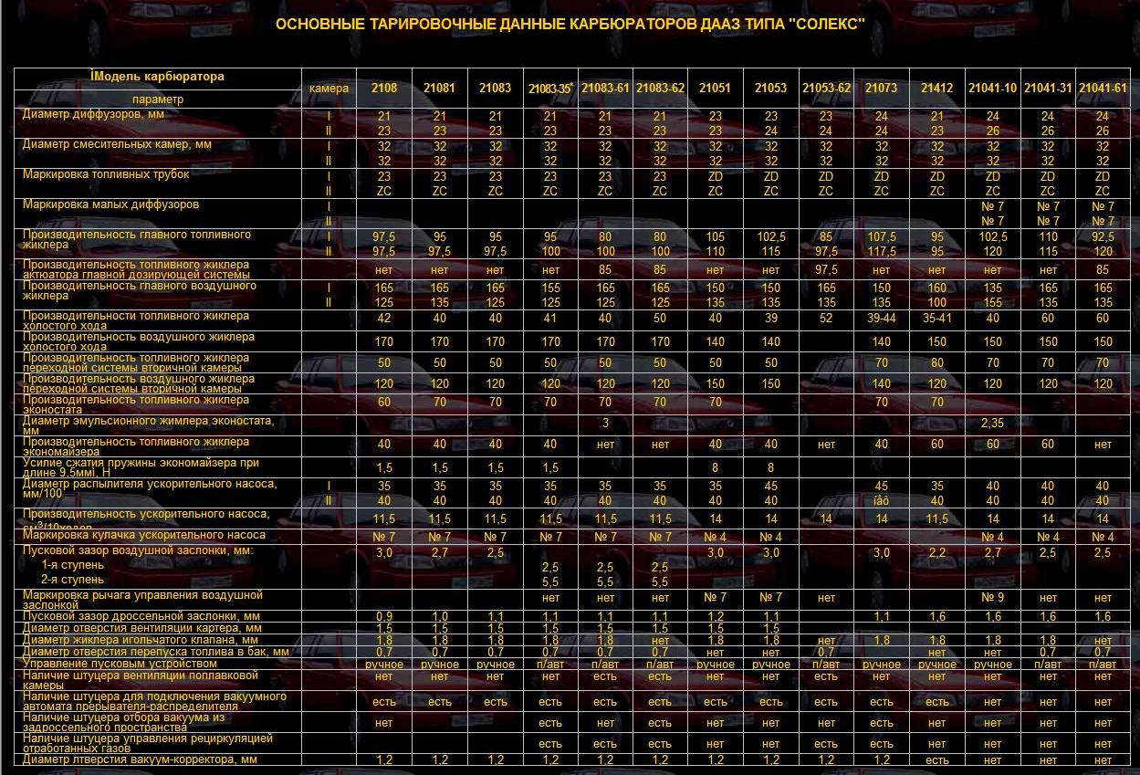

Тимофеевич161 писал(а):
Вот ссылка
а вот не ссылка Wink
Размер файла: 288.48 KB
Просмотрено: 139 раз(а)

Лайт писал(а):
а вот не ссылка
Не всем ссылкам и таблицам можно верить.
В этой например для -081-го ошибочно указан ВЖ-2 как 135,на самом деле там 145.
