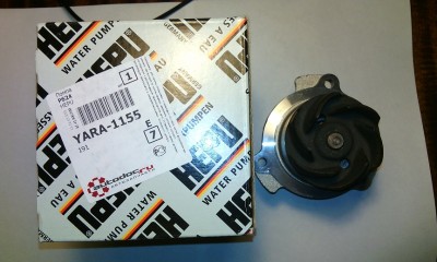

Хорошо что не левак. Да и цена ниже чем в магазе у нас. 1900р. в магазине и тут 1370р.
*Nikita*
Сообщения: 536
Авто: некроff2
TRAКTOR
я думаю что эта настоящая Hepu, у меня такая же. ещё один плюс за экзист.

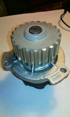

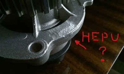

а мне кажется нормальная помпа. наклейка как на моей коробочке точ в точ. смущает только гравировка кривая на шестерне...
Сообщения: 42127
pistolero писал(а):есть сомнения в ее подлинности.
в чём сомнения ?
у меня 624 так же выглядит, разве что есть золотистая наклейка по центру шкива.
надписи у меня все чёткие , по штрих коду проверял норм.

Да, торец вала, шкив и отсутствие наклейки ...смущают.
Сообщения: 42127
pistolero
походу всё таки левак ты прикупил,

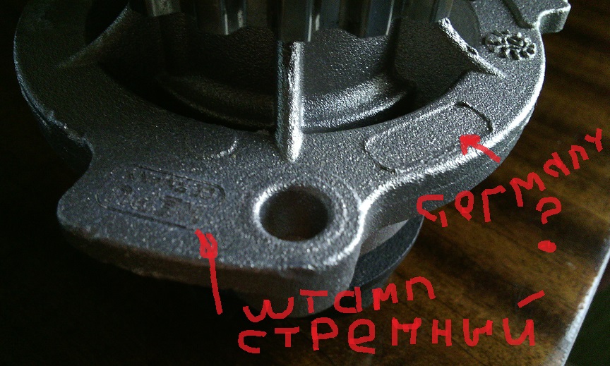

надписи корявые и у меня написано HEPU в отдельном окошке выбито,
а надпись Маде ин Германи в другом окне выбито.
*Nikita*
Сообщения: 536
Авто: некроff2
подозрительна прокладка с заусенцами

где наклейка "gepruft"? была вообще?
Добавлено спустя 4 минуты 36 секунд:
точно, подделка!!! надписи "HEPU" и "MADE IN GERMANY" должны в разных местах быть отлиты, вот фотка моей
Добавлено спустя 2 минуты 49 секунд:
и в оригинале надпись вылита с позвышением символов на металле, а у него с углублением выбито.
Добавлено спустя 33 секунды:
ну что же, автодоку минус. пока наши только в экзисте поделку на хепу не покупали
Добавлено спустя 1 минуту 8 секунд:

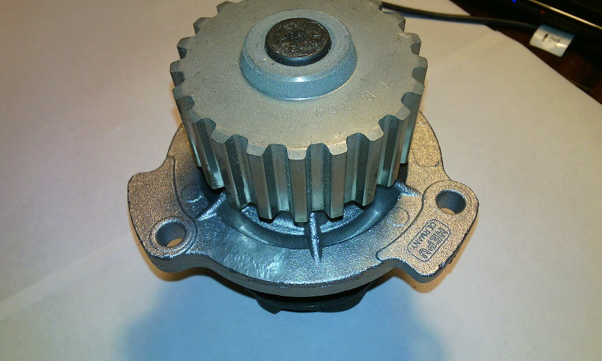

Помпа стоит 1400 рублей. Прокладка бумажная, лежала в просторной коробке с тяжелой железякой, поэтому неудивительно что она вся обстукана и с задирами. Надписи Hepu и Germany на литье отсутствуют, наклейки нет совсем. Имеющаяся надпись сделана странным способом - травление, гальваника, штамповка? В целом помпа выглядит лучше чем от ТЗА, крутится легче/плавнее. Попробую пожаловаться автодокторам...

Да, помпа какая то у автора левая. Я менял в октябре, по фото один в один как у Никиты. Все как в лучших домах-штампы с надписями, наклейка, прокладка. Покупал в большом магазине автозапчастей.
MaratZ
Сообщения: 2245
Откуда: Казань
Exodus писал(а):Да, помпа какая то у автора левая. Я менял в октябре, по фото один в один как у Никиты. Все как в лучших домах-штампы с надписями, наклейка, прокладка. Покупал в большом магазине автозапчастей.
Согласен левая. Даже гравировка на шестерне кривая, а должна быть ровная. Вот фото моей помпы

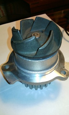

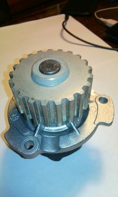

Снял вчера свою помпу, поставил Лузар. Кто может сказать, стоял у меня подделка, или нормальная?
Сообщения: 10175
Откуда: Тульская область
Авто: Passat B5 1.8T AEB
System писал(а):Кто может сказать, стоял у меня подделка, или нормальная?
Очень похожа на поддельную: на настоящих маркировку на валу не видел никогда.

люфт не большой, практически не было,течи не было. Поскрипывала только, и под ней было какое-то черное непонятное пятно
. Поменял на другую т.к. появляется какой-то грохот как "болты в ведре" под нагрузкой, она была или нет - не знаю
, завтра поеду, проверю
. Прошла всего ничего, 4000км
Ясно
, ну и наклеек на помпе изначально тоже не было никаких.

Да и облоя на корпусе не должно быть...
LAVik
Сообщения: 2383
Откуда: 21 регион
al08 писал(а):облоя на корпусе не должно быть...
помойму энто герметос
Rostovcev
Сообщения: 134
Откуда: г. Ярославль
Авто: ЛАДА 21124 2008г.в.
Мне тоже кажется что герметик.
System
Сообщения: 2277
LAVik
Угу, это герметик. Походу зря менял, звук то остался
