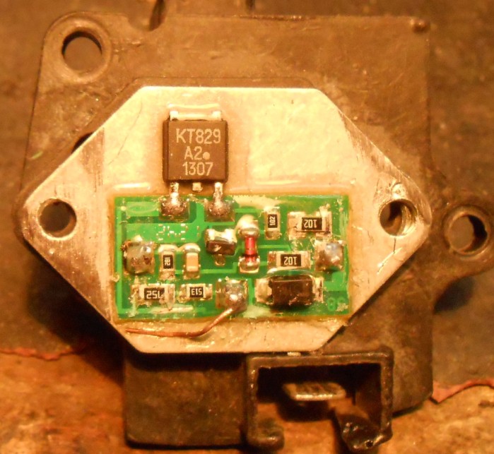

Потестил тут на столе новый не доработанный (т.е. с биполярником) РН с/о 611.3702-01 на предмет нагрева и работы термокомпенсации.
По паспорту он должен был держать напругу в диапазоне 14,1 - 14,4.
В реале на лампе в 1,8 ампера отсечка на холодном наступала при 14,18, в "паспорт" уложился.
Далее, подвожу напругу к 14,1 и оставляю так, лампа горит, ток 1,95 А.
Меньше, чем через две минуты температура металлической крышки РНа становиться около 45-50 градусов и лампа гаснет (за точность не ручаюсь, щупал пальцем Smile ). Т.е. сработала термокомпенсация и напряжение отсечки снизилось. Теперь отсечка стала наступать при 13,95 вольтах!
Устанавливаю напругу 13,7 вольт, лампа горит, ток почти такой же. Оставляю так, с целью "погреть" РН.
Через 5 минут приложенный к крышке обыкновенный медицинский термометр с "потолком" в 42 градуса быстренько так "зашкалил".
Если плюнуть на палец, то шипеть то, конечно, не шипит, но терпится с трудом... сынулин палец не "вытерпел", мой - "держался". Smile
Смею предположить, что чо-нить в районе 60-ти градусов было.
И это только металлическая крышка РНа, которая "телесной" связи с транзистором не имеет!
red rata, теперь прикидывай, до какой температуры и как быстро разогревается транзюк. Wink
Считаю предположение о "подогреве" термокомпенсации собственным транзистором РНа вполне доказанным. supercool
Хотя бы потому, что потом тестил свой РН с полевиком...
Отсечка у него после окончательной "игры" с резюками стала 14,91.
Подвожу напругу к 14,88 (ближе не получалось, регулировка на блоке грубовата), лампа горит, ток за 2 А.
Крышка РНа открыта, транзюк ХОЛОДНЫЙ! Срабатывания "термы" так и не дождался, т.е. лампа продолжала гореть Razz
На основании этих "экспериментов" делаю заключение, что у доработанного РНа термокомпенсация будет работать правильней, т.е. будет больше зависеть именно от внешней температуры, чем от собственной, нафиг не нужной в этом случае "грелки".

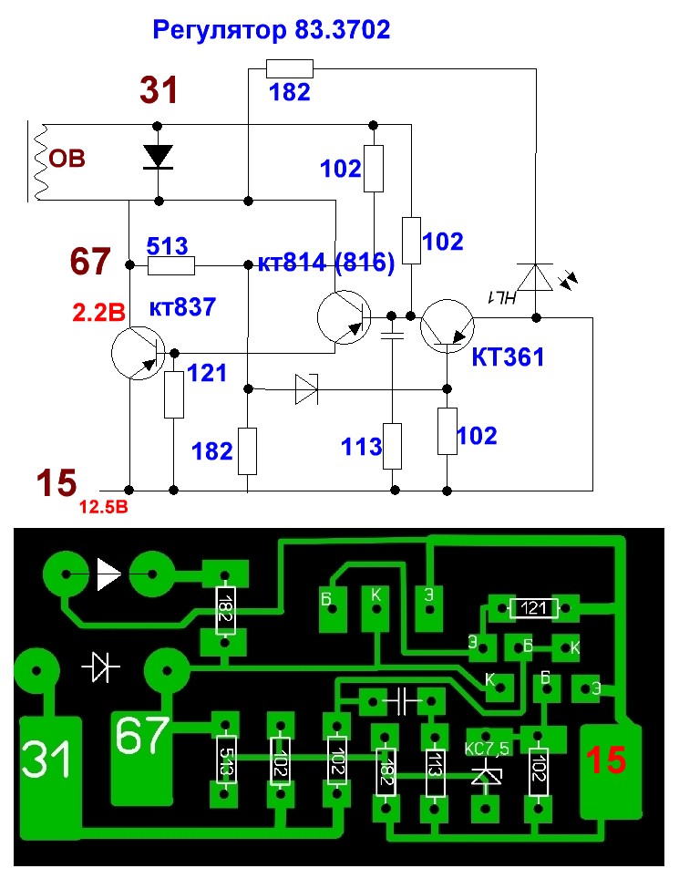

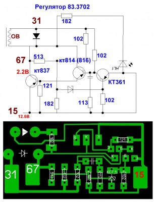

У меня идет какая то невезуха с этими регуляторами. Собрал (скопировал) несколько схем, ни одна толком не работает.
Придется видно, переходить на микросхемы.
пс. Делал замеры на РН 83.3702 - на ключе на К 2,2-2.5В, 12,5В на входе.
Нечаянно спалил элементы у этого РН. Поставил донорные детали ( с телевизионных плат), РН заметно стал работать хуже.
Сегодня позанимаюсь с этой схемой. И что интересно, термокомпенсации в этом регуляторе нет, а напряжение на генераторе при нагреве элементов уменьшается (с 14.2В до 13.8В.Это на столе. Как в машине будет, будем смотреть.

позанимался не много с РН, на ключ поставил КТ816Г (80В, 3А). Нормально схема работает.
Попробовал полевик (irf9540 прямой проводимости) поставить. Результат отрицательный - транзистор уходит в открытое состояние и стабилизации нет, генератор уходит в разнос (выдает больше 20В)

Чо ты так прицепился к этим биполярникам? Да ещё к прямым? Да ещё и во "флаконе" ТО220? Зачем тебе эти "мастодонты"? wwow
Ты совсем что ли "мимо кассы"?
Я пытаюсь доработать существующий заводской РН, а не изобретаю чо-то новое! lol1
Мне твои "гиганты" накер не ужны, потому как не влезут в существующий корпус, а биполярники не нужны потому, что греются! lol1
Ты мой предыдущий пост асилить не смог что ли? Там же чёрным по белому написано о том, что полевик не греется совсем! Т.е. АБСОЛЮТНО!
И потом... Чо ты там за "левосипед" изобретаешь? Всё давно уже изобретено до тебя. Даже самый "затрапезный" производитель изготавливает РНы гораздо меньшие по габаритам, чем то, что ты "наваял" на схеме выше (попробуй свою схему с такими корпусами упихнуть в гену). Wink

VOLDEMAR_
NAUexx не получилось у меня с наскоку приартачить "полевик" в замен биполярного тра-ра. Заранее знал,что затея пустая. Нужно схему изменять, делать согласование правильно между силовым и управляющей цепью в регуляторе напряжения.
А на счет нагрева, тут ты не совсем прав. Если применить шим-технологию, меньше будет нагрев ключа. И не важно, какой будет транзистор.
Да и задача то не стоит, чтобы уменьшить нагрев ключа. С этим все в порядке.
Нагрева у ключа, при штатной работе генератора, не должно быть. Не пойму, почему полевик в этих схемах будет меньше греться, по твоему умозаключению?
Транзистор ведь не открывается полностью. То есть 0.09 Ом заявленных , не реализуются. А значит, и применять эти полевики - сильной надобности нет.
Я шимы преобразователи делал, там да - 15А при питании 24в и преобразовании в 12В, очень помогают полевики. (по 24В ток порядка 8А, по 12В шине 15А) и транзистор греется самую малость.

Nauexx со схемами, с которыми мы проводим эксперименты, работают на простом принципе, используемом обычный параметрический стабилизатор.
Ну и скажи, какая разница будет для транзистора рассеивать тепло, полевой он или биполярник?
Для примера, мой случай. 6В на ОВ, ток 2.4А (сопротивление ОВ 2.5Ом) . На +В ~14V. На транзисторе рассеиваемая мощность- 14-6=9в. 9ВХ2.4А=22Вт.
Куда эти 22Вт деваются в твоем случае, при использовании "полевика"?
Сегодня на буржуйском генераторе сделаю замеры, поглядим. А потом перейду на опыты с полевиками.
Схема на 83.3702 которую я выложил выше, в принципе по работе не сильно отличается от той, которую ты нарисовал карандашом, на кт829.
в РН 83.3702 , используется тот же составной транзистор, выполненный на отдельных элементах. Единственное - нет цепи для термокомпенсации. Но это дело поправимо.
ПС. нормальный, исправный гена на ХХ энергию 500Вт выдает без проблем. Проверял лично.Могу еще раз предоставить график

вообще, конечной задачей для меня будет, сделать доработку вот этому РН. Пока, не удается его толком скопировать. Не рабоает схема должным образом. Под вопросом остается используемая деталь по управлению КТ829. Не удивлюсь, если производители впендюрили туда что то другое (не транзистор).
Вы это серьезно? facepalm facepalm facepalm
У Вас РН работает в линейном режиме - соболезную hehe hehe
Обычно РН работают в ключевом режиме! В подавляющем большинстве!
И Ваш случай
6В на ОВ, ток 2.4А (сопротивление ОВ 2.5Ом) . На +В ~14V"
на мой взгляд является ошибочной постановкой измерений!
Падение напряжения на полевике в открытом разы меньше, чем на биполярнике при токе 5А, соотв. он практически не греется, что Вам неоднократно пытается объяснить и подтвердить NAUexx
P.S Перед тем, как серийно заниматься ремонтом генераторов, стоило бы все же теорию освоить, да со схемотехникой разобраться, потому как написанное в шок ввергает! facepalm facepalm
Последний раз редактировалось: МаксимS (07 Января 2017 12:01), всего редактировалось 1 раз
Ты только что с занятий кружка радиолюбителей, где пионэрам объяснили, для чего нужен стабилитрон?
Боюсь порушить твою психику, но всё чутка сложнее... чот типа триггера там есть. Wink
Не ищи проблемы там, где их нет! lol1
Там банальный биполярный, обратный составной транзистор. supercool
Если ты вот в РНе на твоей картинке КТ829 тупо, один-в-один, НИЧЕГО НЕ МЕНЯЯ В СХЕМЕ, заменишь на любой из этих полевиков: APM3055L, 15N03H, UTT40N03G, а лучше всего HUFA75307D, то ты получишь те же резалты, что и я. И сам увидишь разницу в нагревах.
Условие: все остальные элементы в РНе исправны и ты правильно соберёшь схему проверки. На схеме вместо аккума регулируемый блок питания с напругой от 10 до 16 вольт с током не менее 5-ти ампер, лампа: 12В, 21Вт, 1,8А.
Не косячь! lol1
