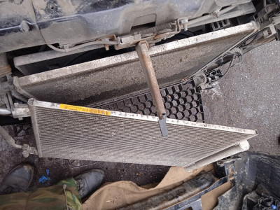

А я вот думал, что это у меня Веста так сильно греется, аж карлсон зимой срабатывает? Ну не могли же инженеры накосячить! Оказывается могли. Это конечно фиаско, так плотно расположить два радиатора, что между ними образуется целое "мышиное гнездо" facepalm facepalm facepalm
Вроде все современные авто болеют этим Pardon

Слов нет, одни эмоции... Неужели нельзя радиатор кондея сделать поменьше, и поместить в низ бампера? Или сбоку? Как те же интеркулеры размещают. Это же реально мина замедленного действия для двигателя!
Это не косяк а особенность. И раз в 2 года это дело положено разбирать и мыть. Причём лучше даже не в 2, как сказано, а каждую весну.
