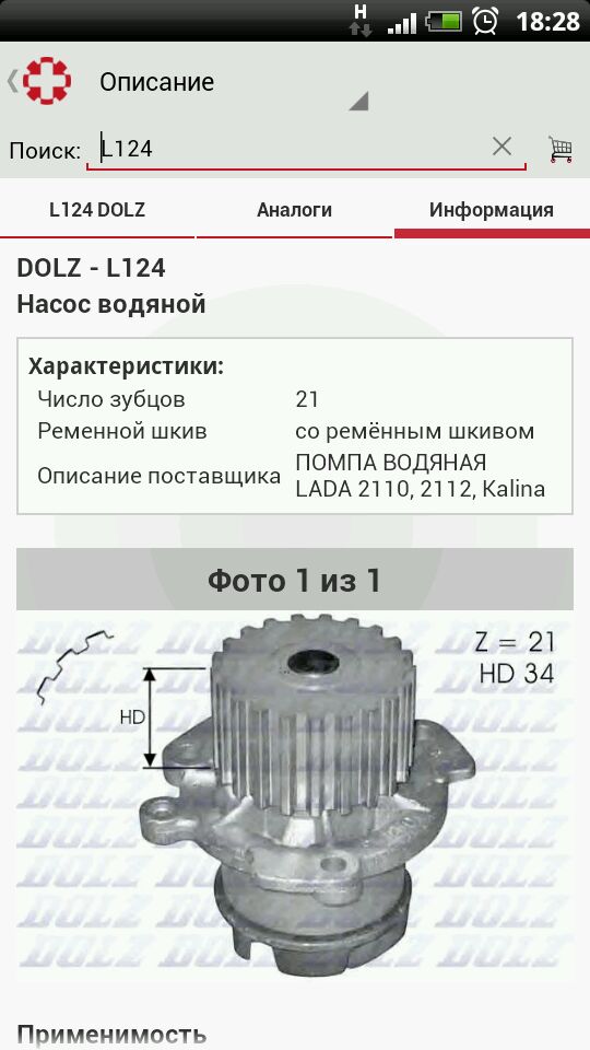

vadim22
С такой кто имел дело не ?

LAVik
с долзом общался...
имел вот
он придёт всё расскажет.

LAVik писал(а):
с долзом общался...
нормальный опыт пользования или не? Smile

LAVik
Да вроде по ней ничего плохого тут не видел hehe
Ну было дело Smile. Да и есть. Одна помпа на машине товарища, ставили весной 2014-го (если правильно помню), жива пока (дважды или трижды лазили-щупали). Вторая на моей машине пару недель: гибрид из L126 и L124. Пока очень доволен, т.к. после Хепы качает зверски.
Помпа явно чайнийская, ибо дешёвая и выглядит характерно. Третья (остаток от L124 с набитой на неё шестернёй от дохлой ТЗА Smile) тоже у кого-то ездит, пока никто не приезжал и не говорил что гамно подсунули Smile.
На втыковый мотор не рекомендую, а на безвтыковый попробовать можно.
Andrey163
А чо дольц на втыковый мотор не рекомендуется? hehe
Если эта китайщина не дай б-г клинанёт, веселья будет - полные штаны. Зачем оно? Smile
