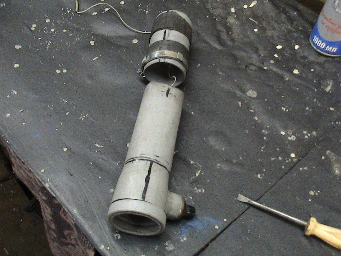

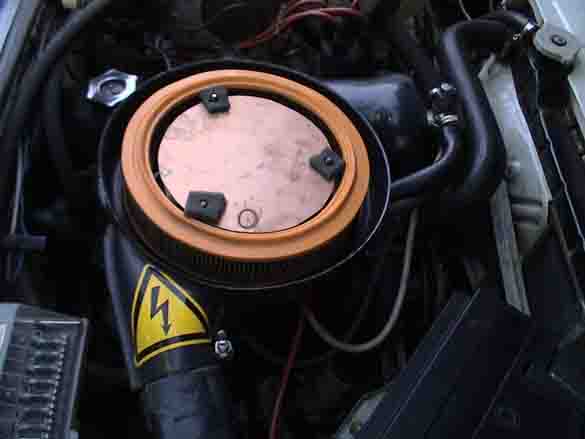

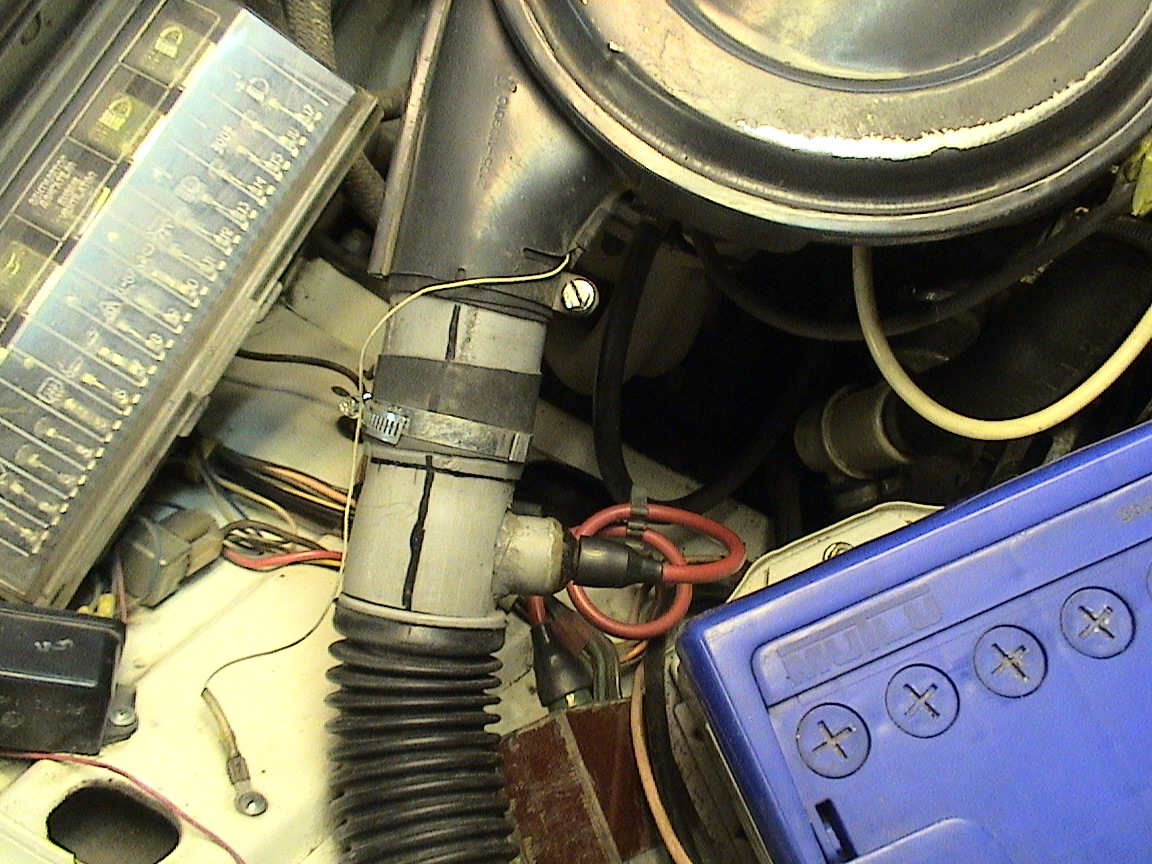

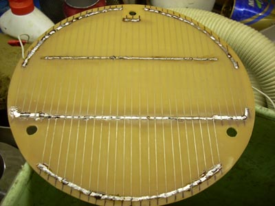

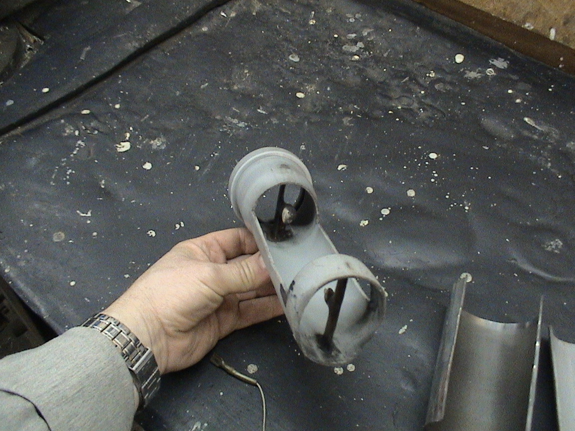

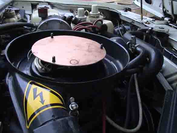

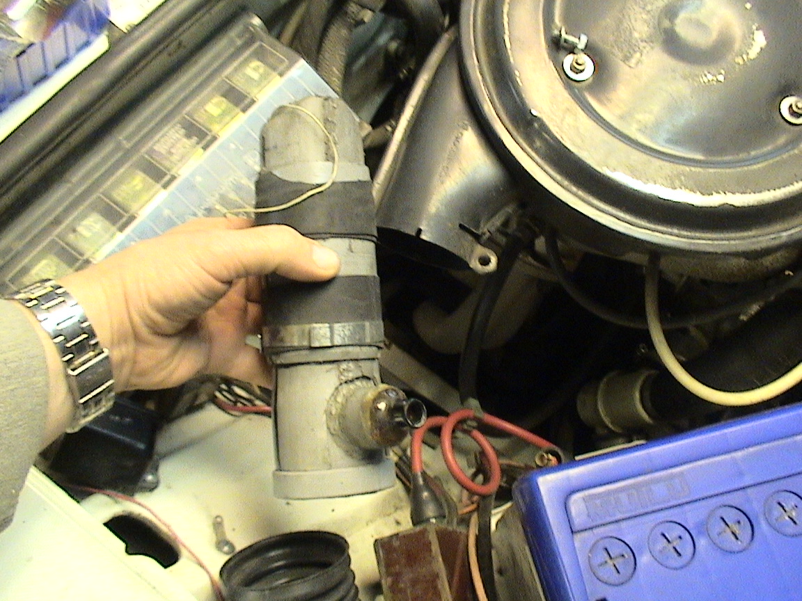

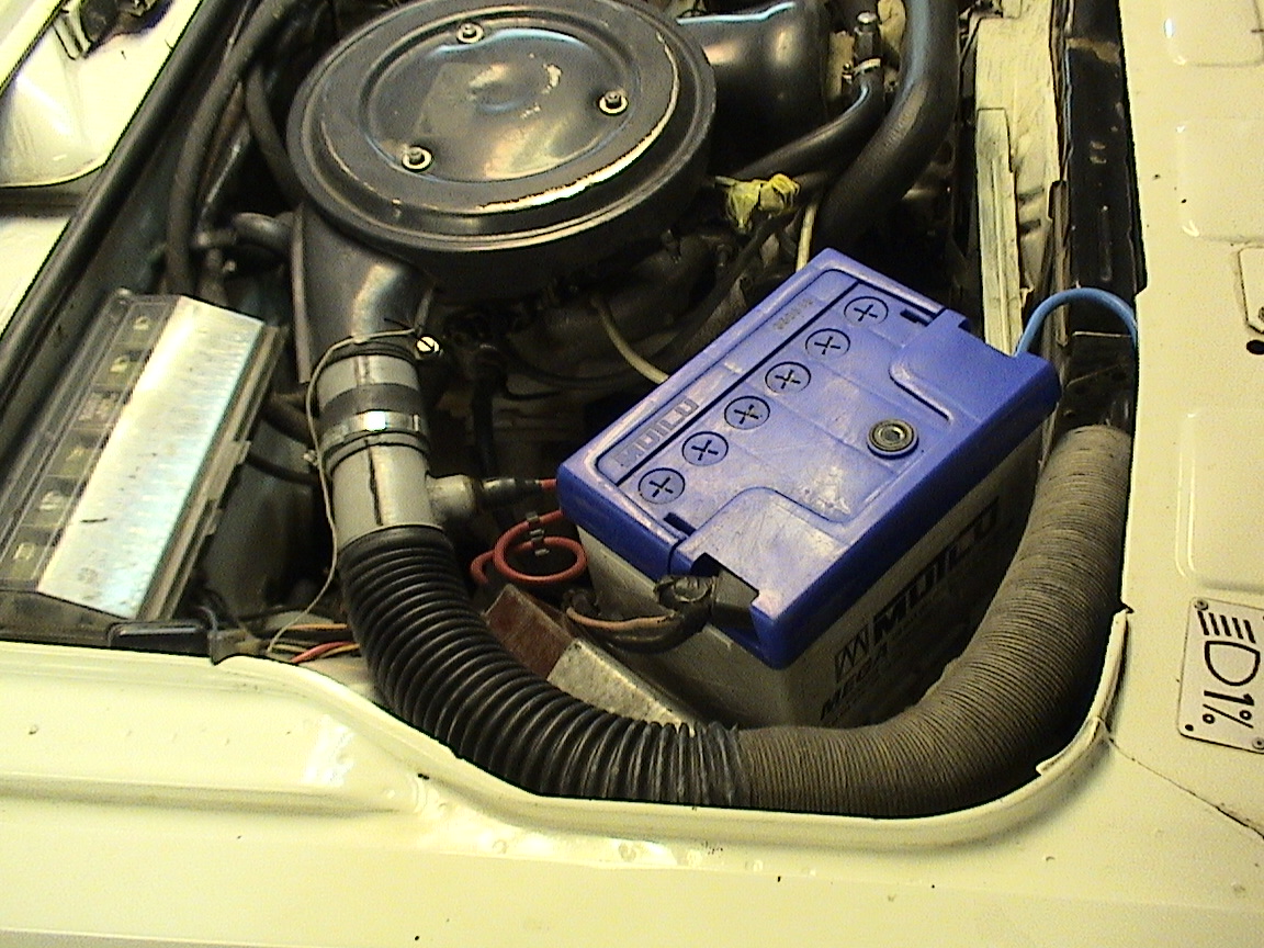

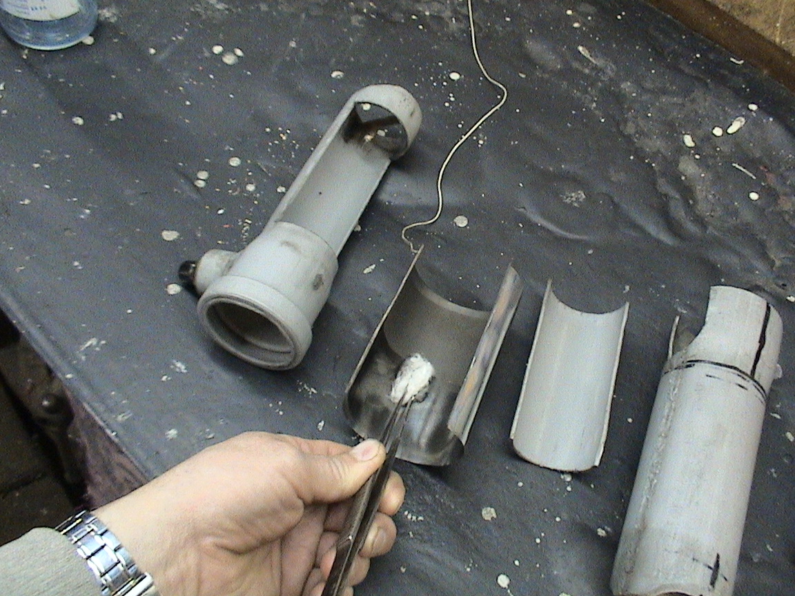

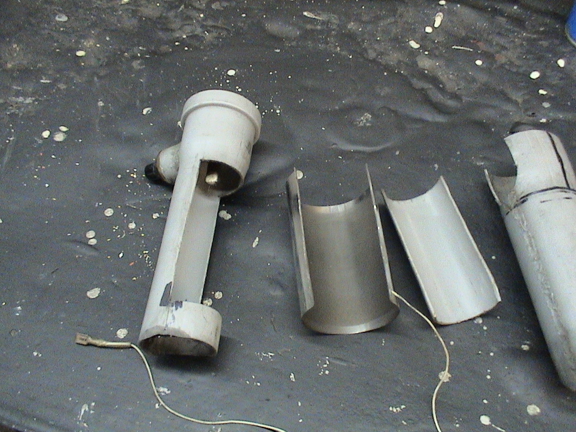

48rus
Был быстроразборный ионизатор на струне до фильтра, для чистки- ибо загрязняется быстро. Очень не удобен в эксплуатации- загрязняется- пробивает, наряжение 27КВ постоянка.
Добавлено спустя 7 минут 19 секунд:
Сейчас стоит озонатор в воздушном фильтре на барьерно-поверхностном эффекте напряжение меньше 1.5КВ, частота 15КГц. Намного удобнее- чистить реже. Вернее не так- окисляются струны реже и под стунами от УФ выгорает стеклотекстолит меньше. Излучатель 2х сторнний стеклотекстолит с проволочками, под проволочками светится УФ излучение. На обратной сплошной стороне фольги минус, на струнах высокое переменное .

Craig
Опишите, пожалуйста, результаты работы вашего озонатора: наблюдается ли экономия, возросла ли тяга двигателя и в каком диапазоне оборотов? И самое главное – нет ли детонации? УОЗ не пришлось сдвигать?
Вашу конструкцию можно воплотить покупным устройством: заказать с Aliexpress готовый озонатор на керамических пластинах, работающий от 12В (примерно 1500 руб.), пластины установить в корпус воздушного фильтра (то есть установить их после фильтра), а генератор (высокого напряжения) вынести куда-нибудь, где попрохладнее. Все-таки труд по изготовлению такой текстолитовой пластины как у Вас, плюс еще по сборке схемы, оцениваю куда дороже 1500 рублей. Но есть минус. Если хоть кусочек керамической пластины отколется и попадет в цилиндр, то... https://www.youtube.com/watch?v=gmQRB52Q1M0
Кстати, имею в хозяйстве такой покупной озонатор с Aliexpress. На 220, правда. Поставил его в кусок пластиковой трубы, прикрепил вентилятор. Отличное получилось средство по борьбе с неприятными запахами, даже самыми стойкими. Плюс дезинфекция.
Однако если рассматривать влияние озона на ДВС, то есть сомнения. Да, озон – это тоже активная форма кислорода. Но его количество на выходе из озонатора относительно низкое. Как и за счет чего образуется озон. Сам по себе электрический разряд в его образовании не участвует. Участвует жесткое ультрафиолетовое излучение, которым светится разряд. Излучение от разрядника очень слабое, к тому же далеко оно не проникает – гасится самим же воздухом (кислородом). Образование озона происходит непосредственно на поверхности разрядника, а это значит, что поверхность разрядника требуется интенсивно обдувать – «сдувать» озон и подносить к излучающей поверхности новые объемы воздуха. Да, барьерно-поверхностный разряд считается наиболее экономичным способом производства озона. Но это лишь потому, что зажечь и поддерживать разряд на его электродах наименее затратно – электроды очень близко расположены, соответственно между ними очень высокая напряженность поля, способствующая возникновению разряда, но поскольку электроды разделены диэлектриком, то поверхностный разряд не переходит в дуговой. Молекула озона нестабильна, быстро самораспадается. Чем выше температура, тем быстрее самораспад. А какие температуры смеси в цилиндре на этапе такта сжатия? Я считаю, что озон никак не может дожить до воспламенения, распадается ранее - и от температуры и от контакта с топливом.
Почему все же наблюдаются положительные эффекты от озонирования? Дело опять же в ионизации кислорода. Далеко не весь кислород обращается в озон: какие-то молекулы, контактировав с горящим разрядом ионизируются и попадают таки в цилиндр. ИМХО, выгоднее целенаправленно заниматься ионизацией воздуха, а не использовать ее как побочный эффект.
В чем я с Вами абсолютно согласен, так это в том, что все излучатели и разрядники нужно устанавливать только после фильтра. А если двигатель инжекторный, то еще и после ДМРВ (если он есть), т.к. не знаю как повлияет на него ионизированный воздух, не исказит ли показания.
48rus
Результат- есть экономия, временами, то прогорает излучатель, то электроника подводит- и повышается расход газа до 10л против 9л. Езжу и завожусь всегда на газу, каждый день на работу из пригорода- ГБО обычное эжекторное,карбюратор. Пробег с озонатором 400ткм, прошла капиталка. Пишут озонатор чистит камеры- не заметил. На УОЗ влияния не заметил. У меня с УОЗом сложней- степень сжатия увеличена под газ и орентироваться не отчего.
