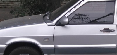

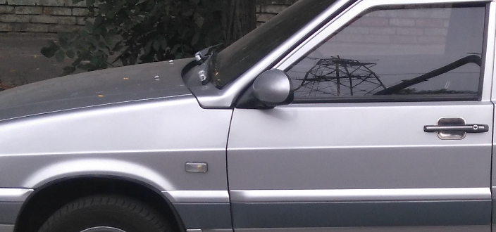

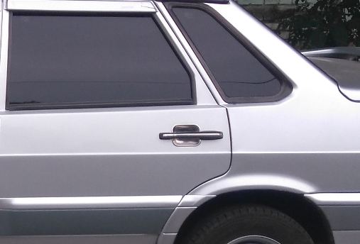

В том то и дело....и выше должно быть... А мне кажется что зад чуть ниже чем перед....щас фото кину...
Добавлено спустя 9 минут 33 секунды:
торантино
Вот друг, посмотри :
| IMG_201608224_065848.JPG |
206.91 KB |
156 раз(а) |
| IMG_201608224_065905.JPG |
147.68 KB |
137 раз(а) |

Cerber3000 писал(а):..и выше должно быть...
Судя по фото зад выше чем перед, если по молдингу смотреть.. Есть такой момент который надо учитывать. Когда мы ставим пружины жестче-например на зад,то поведение передней подвески изменится. Кастер само сабой,но не будем про геометрию.
Изменится нагрузка на переднюю ось. Вместе с ней и поведение стоек. Они нагрузятся и будет казаться что они не справляются и стали жестче работать по кочкам. То есть подвеска разбалансируется по осям. . Если всё устраивает,гонзай непарься.
