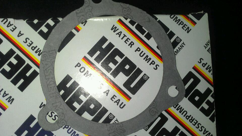

vadim22 писал(а):оригинал
Очень похожа. Прокладка где серая?

Вот прокладка,
Добавлено спустя 39 минут 26 секунд:
Взял на запас,после зассавшего дааза стоит лузар, залюфтил собака.походу скоро дриснет,ремень к движку стягивает чуток.

vadim22 писал(а):Вот прокладка,
Оно.

vadim22
похожа на оригинал.

Спасибо за ответы успокоили
