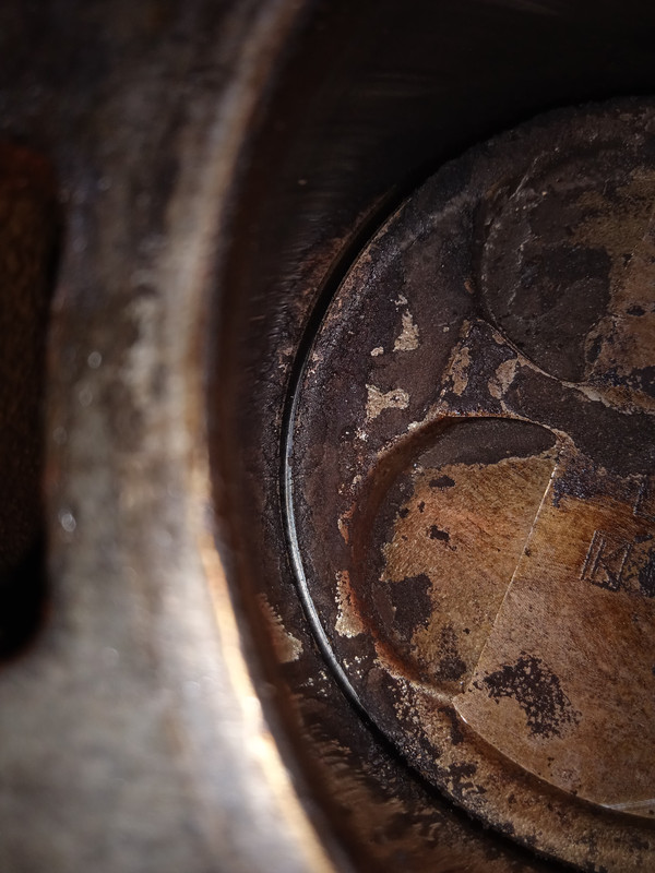

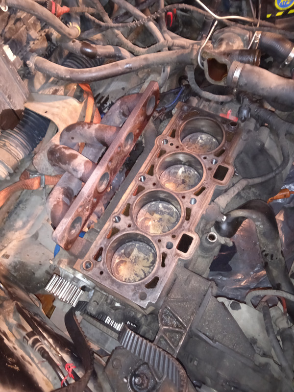

Так, распредвалы пришли, жду гидрики оригинал, буду вскрывать и все под заменну
Еще заметил, 4 поршень в толстом нагаре, сухом
Это когда у меня карт вентиляция была во впуск,наверно, нанесло
Щас он сухой, аж откалывается отверткой сверху, едет лавр пена, буду заливать и менять масло
