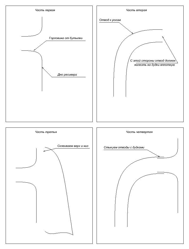

Вот
1.jpg |
62.66 KB |
197 раз(а) |

сайгон писал(а):Как ты их потом достанешь?
Мы делаем дно отдельно! К макету (деревянная доска или еще что - приделываем горловины от бутылок! Потом все это обклеиваем стеклотканью.
Потом все это легко разберется поскольку горловины КОНУСНЫЕ!

сайгон писал(а):И на рисунке у тебя не конус дудки
Ну я как смог так и нарисовал
Посмотри по форме горловины - будут например такие
сайгон писал(а):и как бутылку извлекать не сказал
Serg_x писал(а):Потом все это легко разберется поскольку горловины КОНУСНЫЕ!
Остальное не понял. Предлагаешь корпус клеить сразу в сборе? Ну можно, а смысл? Все равно стыки и неровности в корпусе не так криминальны как в дудках.

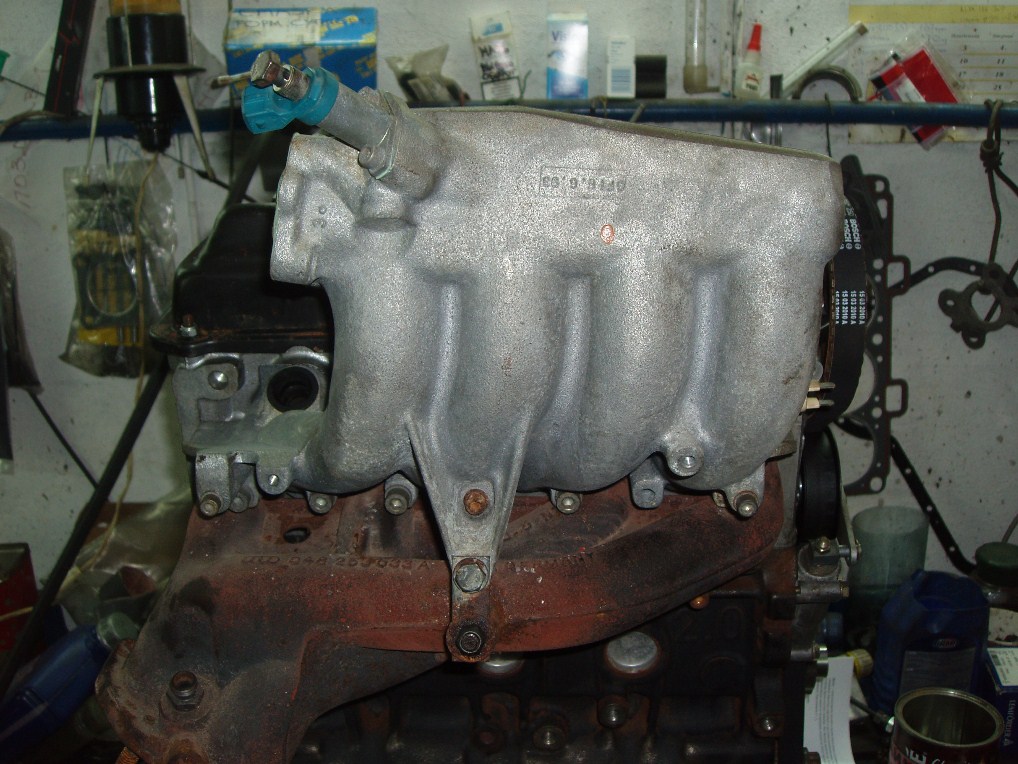

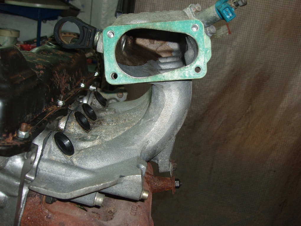

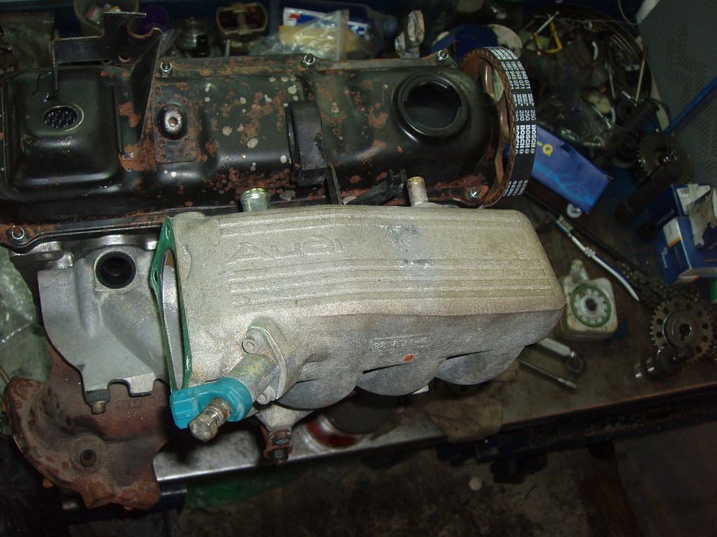

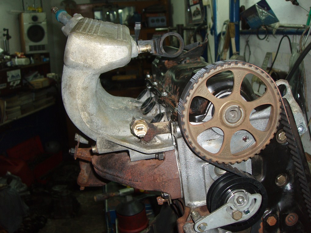

Может тебе это что поможет?(очень понравилось как они длину сделали правильную а мы все по прямой гнем дудки)
С ув. Сайгон.
P1050002.JPG |
201.3 KB |
142 раз(а) |
P1050003.JPG |
194.66 KB |
151 раз(а) |
P1050005.JPG |
209.58 KB |
135 раз(а) |
P1050004.JPG |
195.74 KB |
135 раз(а) |

сайгон писал(а):Может тебе это что поможет?(очень понравилось как они длину сделали правильную а мы все по прямой гнем дудки)
Капот не закроется с таким ресом. На уровне двигателя до капота расстояние больше чем перед ним.
сайгон
Сообщения: 1300
Откуда: Украина-Вельс
Serg_x писал(а):Капот не закроется с таким ресом. На уровне двигателя до капота расстояние больше чем перед ним.
_________________
Да я же не предлагаю один в один ставить. Просто кто то спрашивал на какой ино. что толковое стоит. Вот и попался. мне больше (кроме правильных изгибов) понравилась как решена проблема длины дудок. Как то наискосок они сдвинули.
Поверь и проверь может легче аргоном переварить с АУДИ к нашим рогам(или началу рогов)?
С ув. Сайгон.
