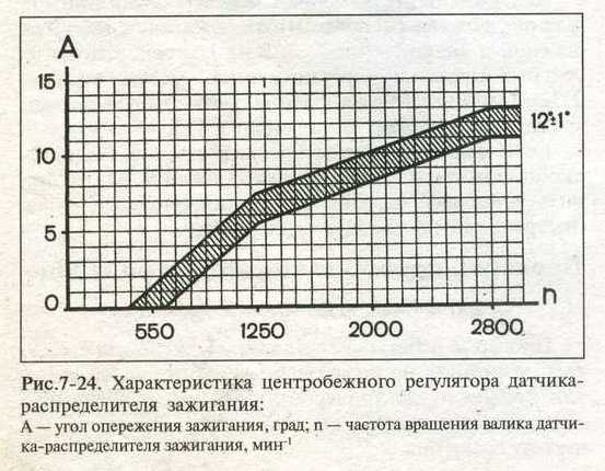

торантино писал(а):Книжный график в границах же показан.
Где можно на этот график посмотреть?

Yurik 999
Мдеее...
Получается при стандартной конфиге 1200 6-7 градусов.
При 2000, 8-10. От 2800 12 градусов. Блин, у меня-то на 10 валу, сразу 8-9 стоит. Вот видимо и тррр.. который после 2000 пропадает. Короч надо по факту замерить, что у меня за график выйдет, хотя-бы грубо, по трем четырем точкам. Потом думать, что с этим делать.

Моаи писал(а):Получается при стандартной конфиге 1200 6-7 градусов.
Это только вакумник, не забывай про центробежку, суммарно опережение градусов до 30 доходит.

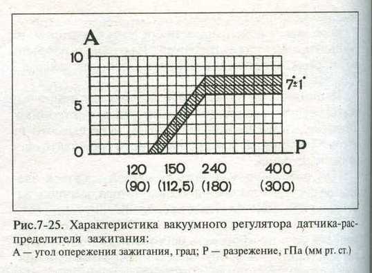

Yurik 999 писал(а):Это только вакумник, не забывай про центробежку,
ненене, это как раз грузики трамблера. Причем похоже первый заканчивает свою работу на 1250. У вакуумника своя табличка причем не от оборотов а от давлежа. И походу до плюс 7 градусов. Так что ли?
Не. Тож фигня какая то получается. Еще что-то добавлять должно. Гдеб общую табличку взять. С учетом всех влияющих.

Ага, вот только разряжение в вакумнике как раз с ростом оборотов и связанно. На газ надавил, с ростом оборотов, разряжение в карбе сильнее - вакумник на опережение срабатывать и начинает.

Yurik 999 писал(а):на опережение срабатывать и начинает.
Это само собой, но если табличка не врет, после 7 градусов график по прямой идет. Т.Е больше 7 градусов он не умеет добавлять. На время эксперимента трубку можно вообще скинуть. Но чет подсказывает, что еще что то добавлять должно.

У тебя в табличке градусы опережения по распредвалу?, Тогда реальное опережение - умножай на 2, т.к. соотношение оборотов РВ к КВ - 1 к 2.

Уже допер почему на два.
Если по максимуму. (12+7)*2 или 12*2+7*2 в любом случае за 30 и вываливает. В табличке походу как есть без удвоения.
