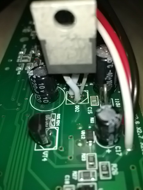

Сегодня на складе был обнаружен(на его беду) LP2950ACZ-3.3. Пришлось списать на рабочий проект
![hehe](images/smiles/04e.gif)
Хоть он и в корпусе ТО-92, но цоколёвка отличается, пришлось ножки покрестить немножко. В результате получили напряжение после стабилизатора 3,286 В. Поправка по напряжению ушла на -0,2В, напряжение на столе кажет правильно теперь. Но будем смотреть. Греется мерзавец прилично (72 градуса на корпусе). Теперь надо будет и по температуре поправку переделать, так как оба эти параметра как я вижу от напряжения стабилизатора зависят.

В общем испытания продолжаются. После пары дней эксплуатации с LP2950ACZ-3.3 было обнаружено следующее. После часа работы (доехал до работы) я включил заднюю чтобы припарковаться, вместо включения парктроника БК пошёл в перезагрузку, и так несколько раз при включении парктроника, потом просто при нажатии на кнопки несколько раз перезагружался. В общем такое ощущение, что при нагреве конкретном стабилизатор стал сдавать позиции (а занчит что очень похоже, что нагрузка у него близка к максимальной). В общем вместо него был поставлен LM1086-IT-3.3. Эта зверюга в корпусе ТО-220 на полтора ампера
![gpn](images/smiles/punk.gif)
Так как на корпусе у него Vout, одел термоусадочку от греха. За выходные пока косяков никаких не было. Через недельку отпишусь о статистике.

Zver_042 писал(а):ТО-220 на полтора ампера
К тому и шло, корпус маленький был у предшествинника, а режим работы тяжёлый...

Rover_61reg писал(а):К тому и шло, корпус маленький был у предшественника, а режим работы тяжёлый...
Жаль что разработчики сразу этого не учли
Был вариант ещё поставить другого, на 0,8 А, но там SOT-89, и с монтажом поморочиться нужно было, а так как лениво, то выбрал этого, ему только ножки "утоньшить" пришлось и покрестить. Кстати греется он даже сильнее. На подложке 80 градусов, но и отводит тепло он лучше, чем TO-92.
ТЕВ писал(а):главное чтобы место под него хватило в корпусе
Места там до опы!

Zver_042 писал(а):На подложке 80 градусов,
многовато, радиатор надо.
Этот стабилизатор делает из 12 вольт 3.3?

(14-3,3)В*0,1А=1,07Вт
Если вешать радиатор то его надо как то крепить, негоже чтобы он висел на пайке

ТЕВ писал(а):(14-3,3)В*0,1А=1,07Вт
Да я понимаю, но 80 градусов для кремния...
А что будет летом?

Rover_61reg писал(а):многовато, радиатор надо.
Предыдущий до 73 грелся, родной видимо так же.
Rover_61reg писал(а):Этот стабилизатор делает из 12 вольт 3.3?
Ага, там со входного разъёма через диод от переполюсовки сразу на него.

Rover_61reg писал(а):Да я понимаю, но 80 градусов для кремния...
Фигня на самом деле. От 150 проблеммы будут.
Летом тоже по сути, сейчас его печка греет, летом солнце.

Но хуже чем родному ему точно не будет.
