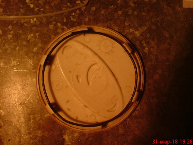

Стал менять колёса зимние,и заметил что заглушки в литых родных дисках вываливаются от небольшого нажатия.Защёлки пластиковые прогнулись внутрь и не пружинят на двух колёсах.Что бы вернуть их в первоначальное состояние,вставил внутрь пружинящую проволоку и дал время нагреться.
После этого всё встало на свои места.\Ну это так на всякий случай,посмотрите если у кого такие же,что бы не потерять\.
А в целом через три дня будет год как эксплуатирую,прошёл 10000 км.Всё работает,нареканий нет,ничего не менял.

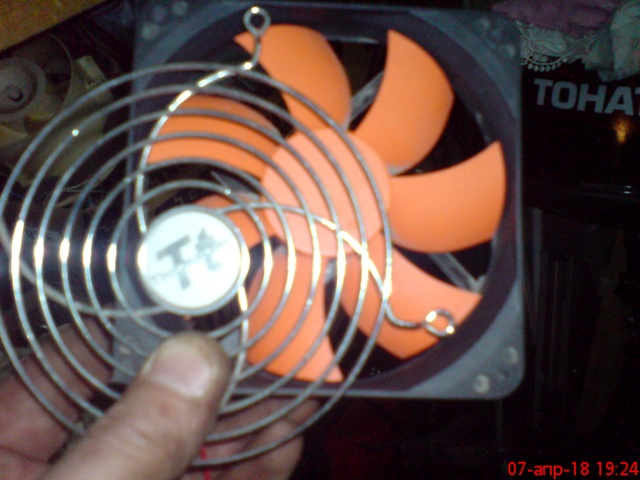

Кому шум печки мешает ,можно так.Обдув не много меньше чем от первого положения родной печки.По городу самое то.Теперь в первом положении регулируемое число оборотов штатной печки,а во втором эти два вентилятора.

Вентилятор охлаждения от компьютерного б.п. |

Это всего лишь как вариант .При желании можно подобрать вентилятор с нужной мощностью и оборотами,в другом исполнении,с встроенным или наружным регулятором оборотов.

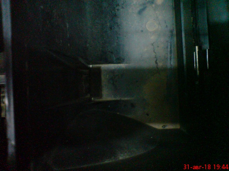

"Ловил сверчка" под капотом.Поймал,датчик,между корпусом и пластиной кусок утеплителя заткнул его навсегда.
И ещё во время сильного дождя закапало с печки,оказалось забитое листьями сливное отверстие.
