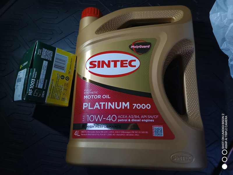

Вообщем сделал сегодня ТО-1 (15 т.км) к дилеру не поехал т.к просто лень убивать целый день и накатывать 180 км. Да и материалы у меня лучше,чем в сервисном контракте прописаны,ну и понятно дело сам лучше сделаю,чем
финансово не заинтересованные люди hehe
Само ТО-1 это тупо замена масла с фильтром +салонный фильтр,но я еще поменял воздушный до кучи.

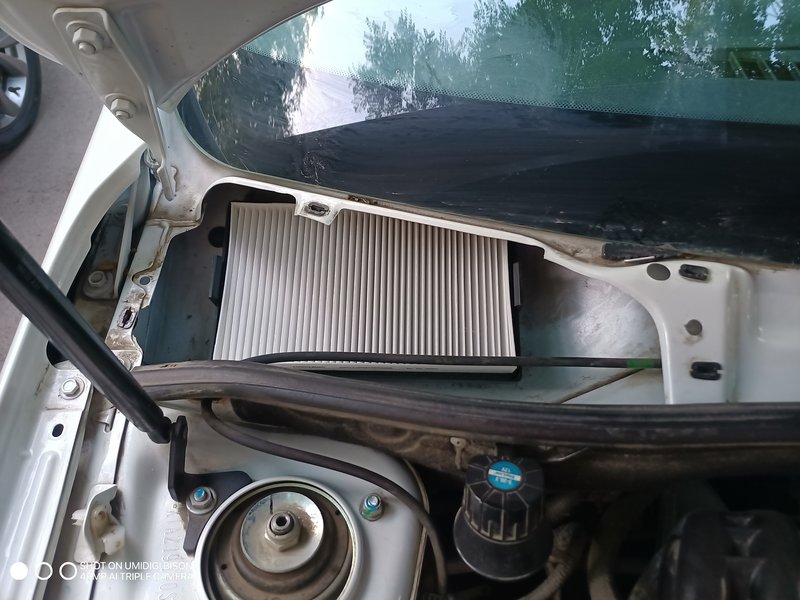

Салонный фильтр такое ощущение,что не меняли лет 5,хотя машина октябрь 2024.
Сама замена просто гемор в отличии от Дастера или Хундая.
Новый купил не посмотрел,он без пластикового каркаса,но в принципе сел нормально и деться ему там некуда.

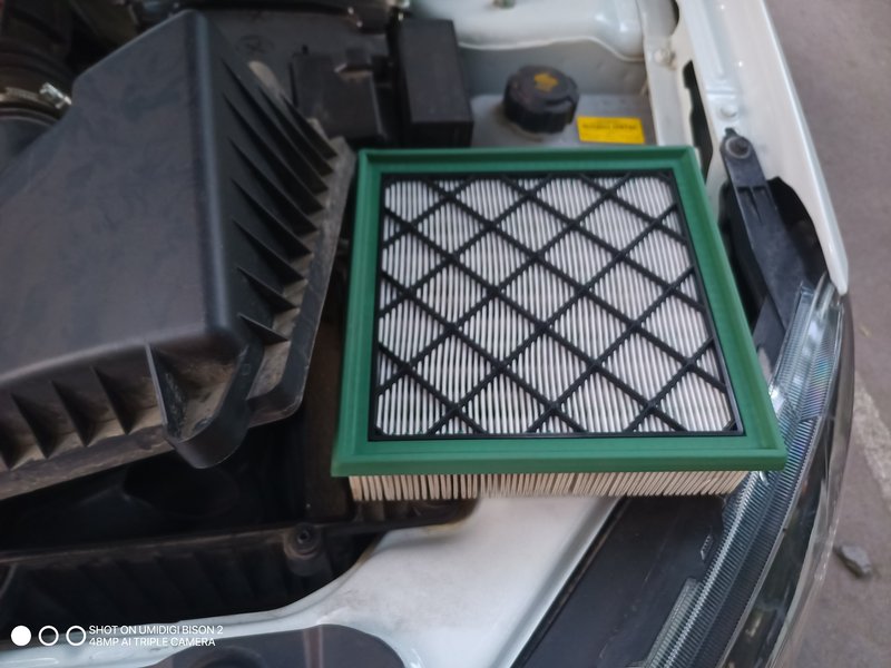

Воздушный в отличном состоянии,можно было и не менять,на фото старый,родной с завода.

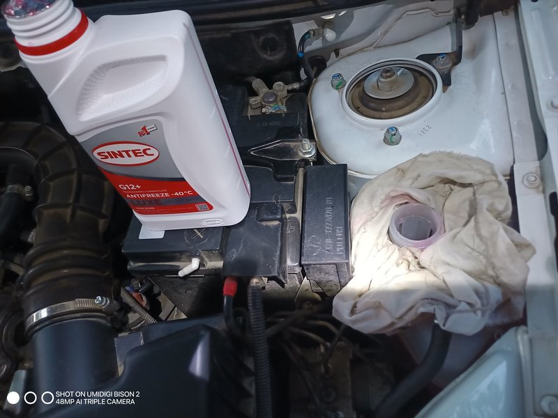

Долил антифриза грамм 300-400 до уровня.
Масло Синтек 10*40 но синтетика и фильтр Невский,который себя хорошо показал в прошлый раз...Ливны-говно.

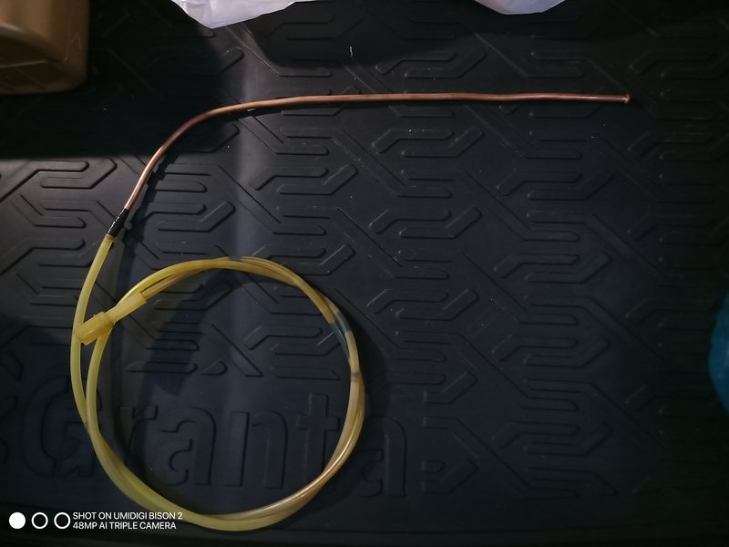

Спасибо Александру из Воронежа,который подсказал мне купить медную трубку,что бы проще была замена через щуп,трубка 4,75 мм длинна 400 мм,с Уазика,брал за 215 руб.
Единственное надо укоротить трубки пластиковые на самом насосе,то долго качает и напрягается насос.
