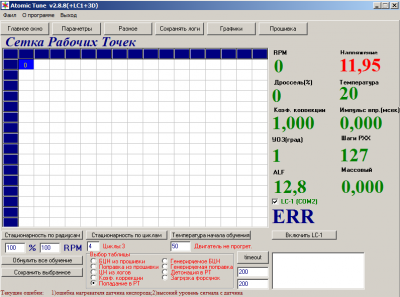

ГЫ-ГЫ
У меня отсутствуют значения по осям как с не подгруженной прошивкой, так и с подгруженной.
С не подгруженной прошивкой по осям должны быть значения?

И без загрузки прошивки не отображает значения по осям.
Размер файла: 31,51 KB
Просмотрено: 264 раз(а)
Atomic-DM
такая фигня бывает когда тема windows стоит не стандартная.
встречалась у некоторых пользователей. короче говоря дело в стилях и теме windows
Alex_2114
Попробую чуть позже.
Тогда почему у меня меняются данные там, куда не попадала рабочая точка? Логи и принтскрины ранее тебе отправлял.

не знаю, мож тоже что-то с компом. за все годы что программа существует ты первый у кого замечен подобный глюк.
Alex_2114
Действительно, поменял тему с классической на Win7 и появились обороты и положение дросселя. Спасибо.
