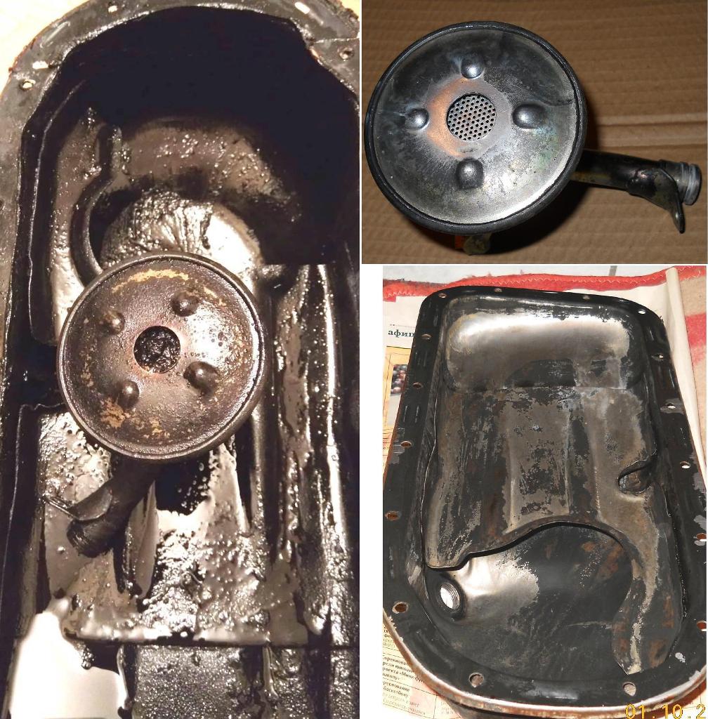

РоманA1977
Промывка частично сделала своё дело Smile Срезала часть наслоений, но не растворила их. Ими и забилась сетка маслоприёмника. Сначала лампа загоралась на высоких температурах, потом стала загораться сразу.
Описание: маслоприёмник и поддон
Размер файла: 184.26 KB
Просмотрено: 31 раз(а)
РоманA1977 писал(а):
Промывка частично сделала своё дело Срезала часть наслоений, но не растворила их.
Ну вот, о чём я и говорил. Smile
Мало того... Как бы ещё косяк не вылез от "промывки"... Поддон то ты легко снял и отчистил, маслоприёмник отчистил/заменил... А вот как дела обстоят с этой сранью в каналах и клапане башни? Wink
РоманA1977
А вот как дела обстоят с этой сранью в каналах и клапане башни? wnk3
Сначала я подумал, не слишком ли мелка сетка маслоприёмника. А потом подумал - как хорошо, что она такая мелкая Laughing И взяла на себя этот мармелад Good
Ещё один вывод: если у вас - масложор, решайте проблему. Ибо это - и повышенное давление в картере, и масса мелких частиц-продуктов горения масла в поддоне.
П. С. Азелит-антижир рулит. Видите, как сожрал за 10 часов краску в поддоне? Только не надышитесь Very Happy
Ну а если забыли промывку в моторе, не включайте маслонасос. Слейте масло хотя бы через сливное отверстие, а лучше снимите поддон.
