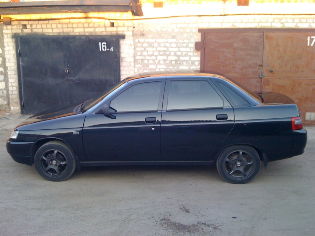

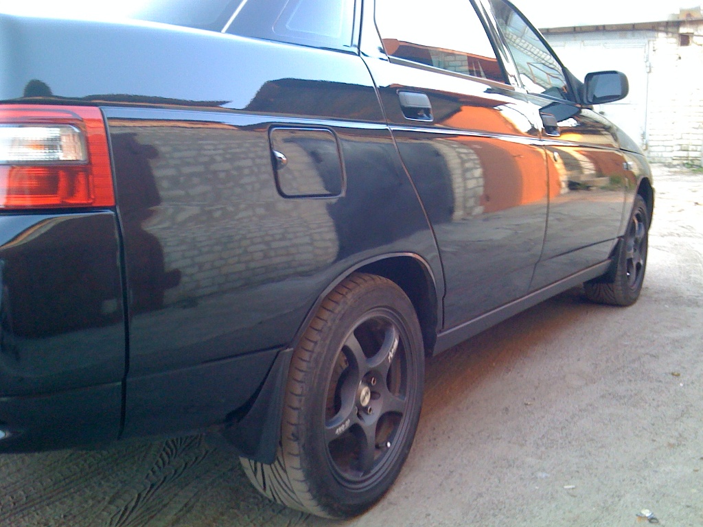

Присоеденюсь к вопросу: авто конца 2010-го года, с первых дней стоят стоковые пружины и "домики" в самом нижнем положении. Летняя резина будет 185\55\15 (на фото 195\50\15, нигде ничего не трет даже при максимальной загрузке). Стоит ли ставить 11-е пружины и нах. проставки убрать?

Zimmer, домики то тебе здесь зачем? facepalm

На фото они стоят, т.к. без них машина выглядит как катер, а если нормально загрузить - то и брызговики об асфальт чиркают прилично!
!Lnur
Сам пишешь что домики в самом нижнем положении, а это 3,5 см.
Если опустить корму твоей машины на 3,5 см задняя арка сравняется с протектором шины - даже ещё далеко до "катера", а то что щас у тебя машина выглядит как бешенный таракан перед стартом. ROFL
Зайди и посмотри на новые "Богданы" 110 в салон, а потом уже спорь "катер-не катер". И в минимальном положении мои "домики" дают с натяжкой 2,0 см. (делал замеры до и после установки), а не 3,5.

Замерь расстояние от порога до асфальта спереди и сзади - увидишь сколько ещё сантиметров у тебя до горизонтального состояния. Домики твои здесь уже лишние, а поставишь 11-е пружины будет ещё длиннее.
Катер это когда перед порога выше зада, тебе до катера надо 300 кг в багажник нагрузить.
Я тоже ездил на домиках и знаю что пишу - домики зло.
