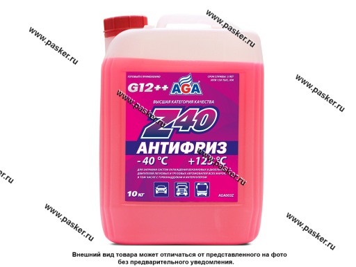

Что сделали. Поменяли ОЖ, помпу, термостат, вентилятор (гудел потому что). ОЖ сливали только из блока, после чего залили 4 литра нового антифриза + процеженный старый (был чистый ни грязи, ни осадки). На старой помпе не на крыльчатке, а по центру был "чёрный сахар".
После всего вышеперечисленного ничего не изменилось. Машина стоит на ХХ включается вентилятор и потом он просто не выключается и температура не снижается, а то и повышается, в пробке доходит до 105. По трассе всё ок - 90 градусов.
По мурзилке есть два решения перегрева:
1. Использовать менее жёсткую воду в системе. Промыть систему охлаждения средством для удаления накипи. Есть варианты проверенные? В сервисе сказали, что машина уже 140 тыков прошла и в самом чугунном блоке образовалось много такого чёрного сахара и парится уже не надо.
2. Нагар на поршнях и клапанах. Это или капиталка, или промывка какая-нибудь заливаемая перед сменой масла.
P.S. ОЖ такая
