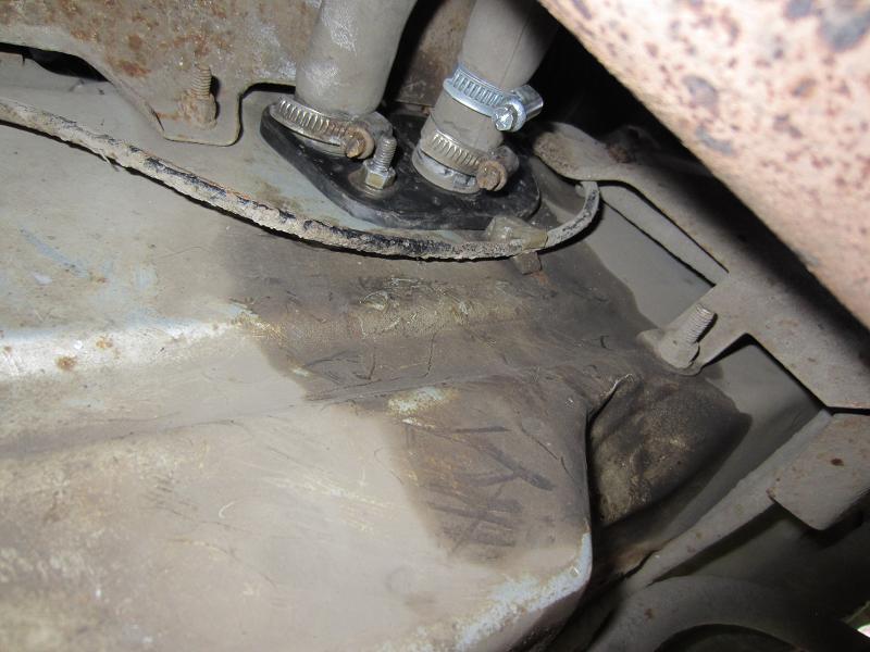

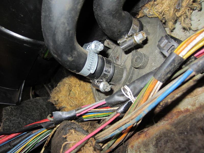

А вот так,вставив отрезок металлопластовой трубки, еще проще,быстрее,а главное надежнее:

				витмар писал(а):вровень с краями штуцера.
А вот вровень и не нужно!
Т.к. эта трубка не вварена,а просто вставлена,пусть даже плотно,между ней и штуцером Тосол может просачиваться и,
если сальник оси заслонки изношен,то потечет наружу - а именно этого мы и хотели избежать.
Выступающие концы трубки обжимаются ЕЩЕ по одному хомутику с каждой стороны,
благо длины изогнутых концов щлангов для этого вполне достаточно.

				TAZEKB писал(а):нет отбортовки для фиксации шлангов,при затяжке хомутов
Отбортовка там не нужна.
Читай внимательнее пояснения.

				какие пояснения.чтобы хорошо зажать шланг хомутом нужен буртик.на фото выше гладкая трубка.фиксации шланга не будет.короче сделал как сделал.считаю что так надежней.нет такого колхоза как на фото.он конечно есть.но местного тазовского розлива
				Сообщения: 47919
				TAZEKB писал(а):чтобы хорошо зажать шланг хомутом нужен буртик.
Буртик никуда не делся с основного штуцера,на нем и зажимается
первый силовой хомут.
TAZEKB писал(а):на фото выше гладкая трубка.
А вот на:
т808 писал(а):Выступающие концы трубки обжимаются ЕЩЕ по одному хомутику с каждой стороны
За 30 лет существования такой конструкции на нее еще ни разу  нареканий не поступило.
А вот так это в реале выглядит:
Самозатягивающие хомуты норм будут?

				Serj886 писал(а):Самозатягивающие хомуты норм будут?
Предпочитаю хорошие винтовые.
