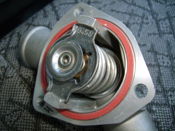

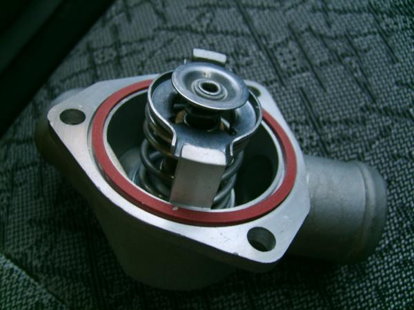

Купил крышку с термоэлементом производства ф.Электон (Владимирская обл, г.Радужный)

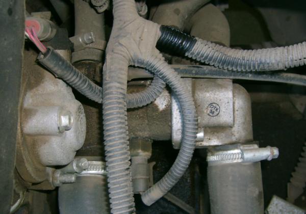

После снятия воздухана открылся прекрасный доступ к крышке термостата.

Попробовал сравнить два этих клапана. Вобщем если дуть в патрубок радиатора, то на старом клапане воздух уходит со свистом. На новом - тоже уходит, но гораздо медленнее. И причина, похоже, не в крышке - ее качество изготовления неплохое - а, судя по всему, в самом термоэлементе. Где-то есть щель, через которую просачивается ОЖ, правда где - я так и не понял...

Описание: Крышка с термоэлементом производства ф.Электон

Описание: Вид со стороны термоэлемента

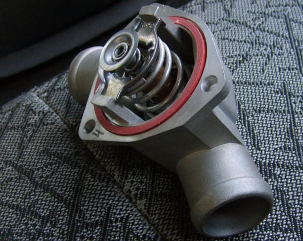

Описание: Вид со стороны термоэлемента сбоку

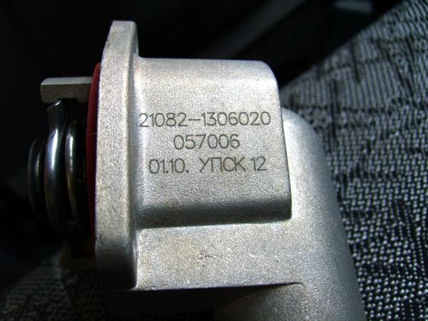

Описание: Обозначение

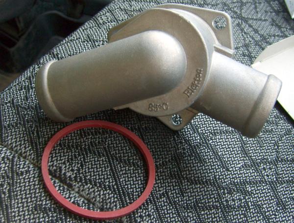

Описание: Вид снаружи

Описание: После снятия воздухана открылся прекрасный доступ к крышке термостата.

PSPS: Сегодня решил еще раз попытаться понять почему травил старый термостат. Похоже, что виновата крышка! На кромке касания с подвижным элементом клапана хорошо видна борозда, которая очевидно ухудшает герметичность клапана в закрытом состоянии. В прошлый раз я не заметил этот дефект из-за того, что поверхность была мокрая и блестящая.
На фото эта борозда очень хорошо видна:
