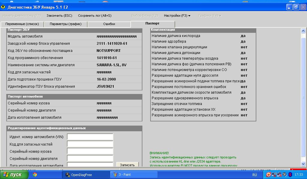

Ваз 21102 8кл. Эбу Январь 5.1 Е2. Дк один, стоит до банки
Стала глохнуть после того как заменили ДПДЗ, на старом ДПДЗ была такая фигня что обороты то зависали, то сами подымались, но заводилась нормально
