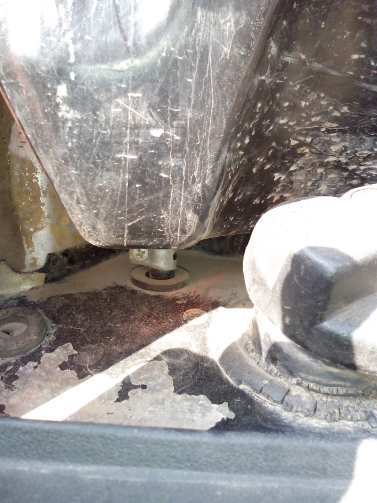

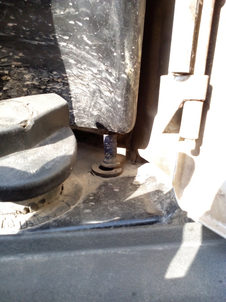

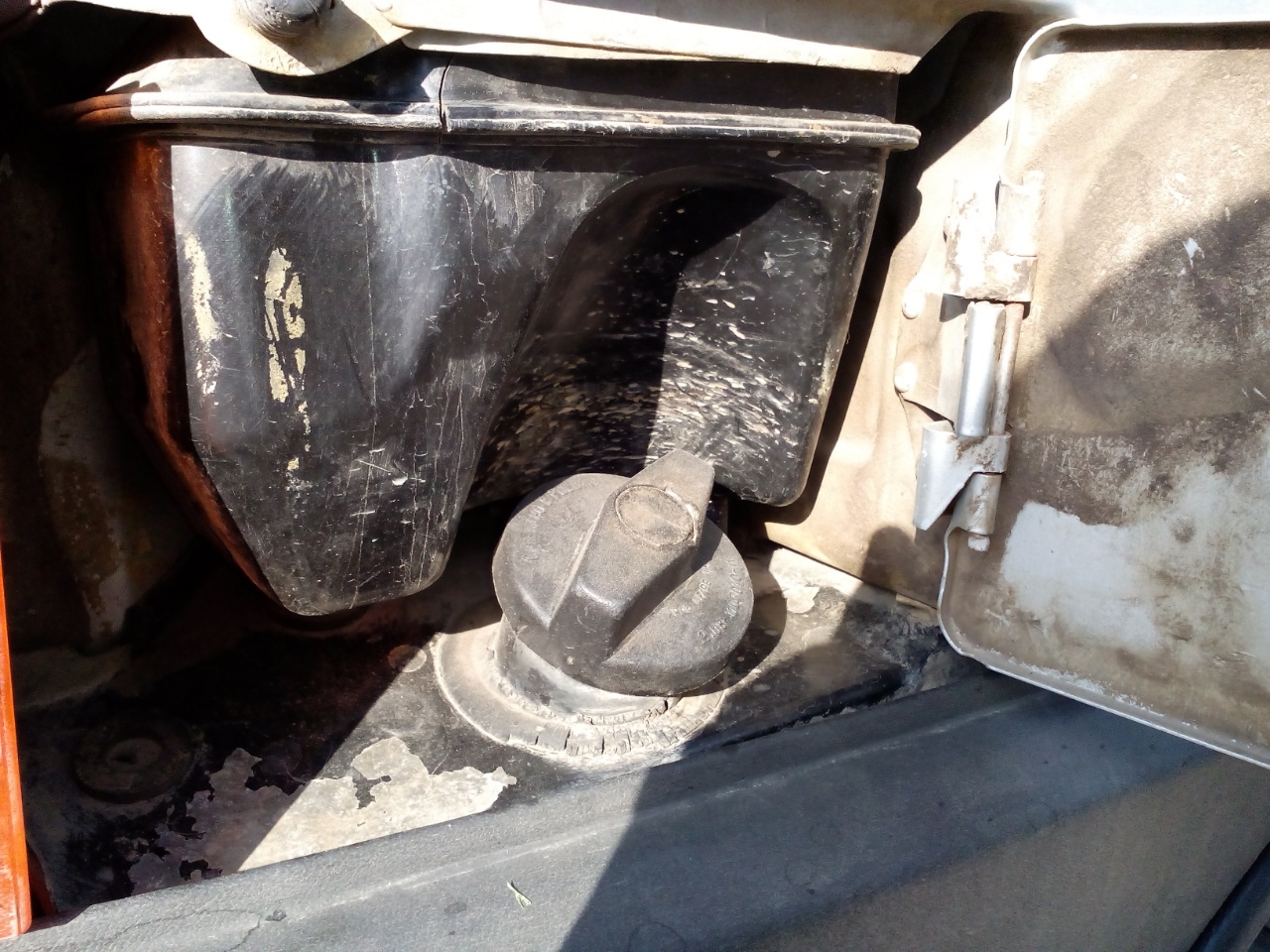

Рена
У меня вообще никаких клапанов.
Сепаратора ещё можно найти, а вот гравитационный где брать?
Не пойму, почему они лопаются?
Упрощенный вариант.
В жару бензином воняет,если у горловины бака стоять.
В магазине.
И не гравитационный тебе нужен,а двухходовой !
Рена
Я так понял гравитационный только на случай опрокидывания?
Верно.
А двухходовой тебе нужен 2105-1164060 и никакой другой!
21214-1164080 не пойдет!!!

А как работает крышка бензобака, воздух впускает и не выпускает?
Rover_61reg
Судя по фотке - никак.
Купи калиновскую - будет дышать и сепаратор меньше рвать будет...
