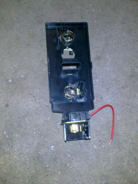

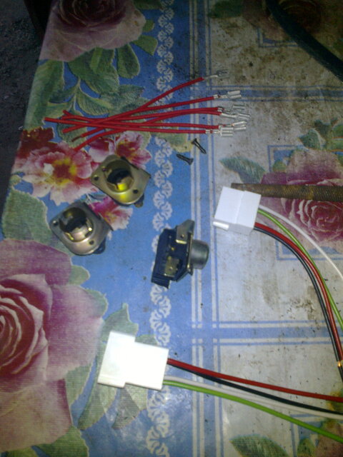

Покупаем для одной фары 2ва 2х контактных и 1н однаконтактный патрон, провода и наконечники, и папа с мамой.
Описание: Вот что нужно.
Размер файла: 78.08 KB
Просмотрено: 757 раз(а)

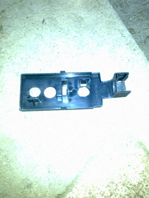

Описание: Выкидоваем из панели все патроха, и делаем отверстия под патроны.
Размер файла: 81.25 KB
Просмотрено: 511 раз(а)

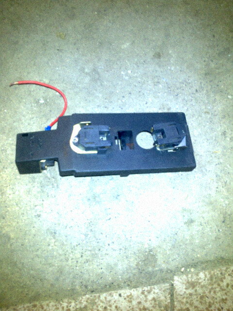

Описание: Вставляем патроны, и прикручиваем.
Размер файла: 64.7 KB
Просмотрено: 617 раз(а)
Описание: Вид с другой стороны.
Размер файла: 95.47 KB
Просмотрено: 557 раз(а)
Описание: Подключаем и ставим в фару.
Размер файла: 83.72 KB
Просмотрено: 659 раз(а)

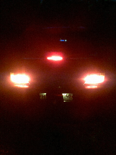

Описание: И радуемся всё горит.
Размер файла: 30.72 KB
Просмотрено: 490 раз(а)
Описание: Все лампы вкючены.
Размер файла: 71.51 KB
Просмотрено: 395 раз(а)

А можно по-подробнее рассказать как крепится патрон к пластиковому основанию? Никогда таких патронов не видел, не могу сообразить.
Богамол
maximk
Такие патроны продаются в магазинах, и нарынках.
Они от Ваз 2106 сама обойма и контакты металлически.
Выше я всё описал, нужно на месте где плостмассовые держатели сделать отверстия чтобы металлический патрон пролез. Вместе с патронами были саморезы, вот этими саморезоми и прикручиваешь к площадки патроны.
Когда разберёшь свою фару и будут у тебя патроны, то всё сам поймёшь.

Прошло чуть больше месяца, не одна лампа не перегорела и незатухла из за плохого контакта gpn
