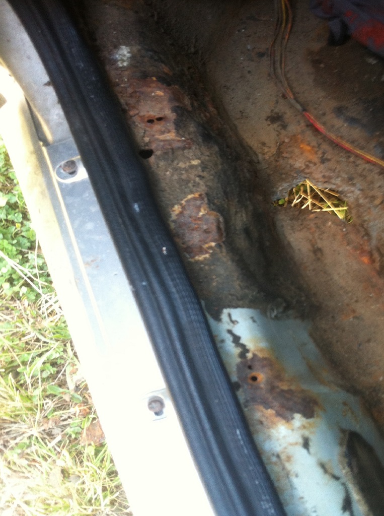

вот такая херня после бывшего хозяина....как думаешь чем лучше всего обработать после сварки?

Andrey163
етить колотить wwow ну ка в руки шило

Serj886 писал(а):
вот такая фигня после бывшего хозяина...
бледный ять! wwow я то думал, что у меня хуже всех! вот уж год как не могу решить - ремонтировать, продать, купить ченито посвежее или и то и другое в разных вариантах? Razz Pardon

тогда класть, и не делать ничего, не развалиться hehe
Лысик
Временно заплатки на заклепки сажать. Или сразу переваривать ниши.

Самому (иначе овчинка и так далее), причём, скорей всего из такого состояния (после осмотра с пристрастием)...
https://content.foto.my.mail.ru/mail/kazak1102/345/h-474.jpg Pardon
Не пугаю... Но судя по фото, где-то так и есть... Ремонт в сервисе будет стоить денег таких, что при продаже получишь вдвое меньше...
Если дедать самому, то все затраты (кроме трудозатрат) окупятся при продаже с прибылью на пару пузырей в лучшем случае...
Мой опыт: купить другую шансов нет, ремонтировать в сервисе слишком дорого по выше описанным причинам, но машина нужна... Вывод: надо делать самому...
Итог: Работа не закончена, но уже видно, что за те деньги, которые я затратил бы на ремонт у "спецов", БЫЛ ПОСТРОЕН ГАРАЖ, КУПЛЕН ПОЛУАВТОМАТ, и ещё остались деньги на завершение ремонта...
Как бонус, НИГДЕ так не сделали бы, как сделаешь сам себе, если руки с головой дружат... Если есть проблемы с этим, то самый лучший вариант продать то, что осталось за любые деньги...
ИМХО... Никому не советую пройти мой путь...
ИМХО-2... Путь, к стати, очень интересен для творческой натуры... Very Happy
Прошу пардону, прорвало... Very Happy
